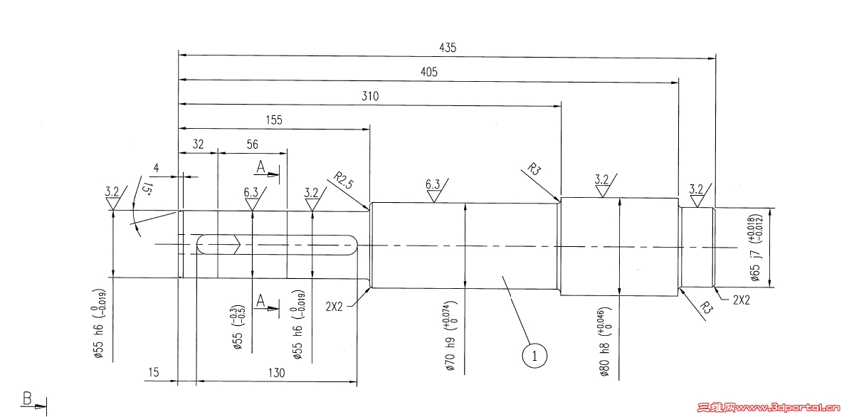

如图。轴开头65处圆角处又一个切割处怎么画啊
 楼主| 发表于 2014-1-20 12:37:35 | 显示全部楼层 来自: 中国江苏无锡
就是这里,求各位前辈帮忙

 楼主| 发表于 2014-1-20 12:44:35 | 显示全部楼层 来自: 中国江苏无锡
pzhzs 发表于 2014-1-20 12:38 static/image/common/back.gif
. o/ l  K' J1 [) K3 ]一根线就切了
5 h1 }% U" L% C8 G. o3 H
求大侠演示下,万分感谢

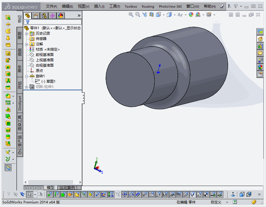

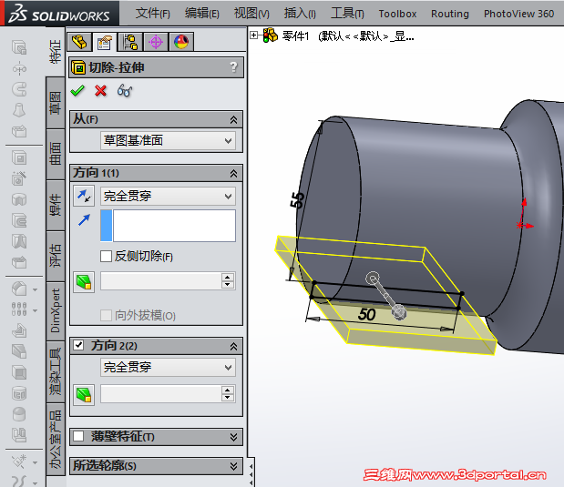

发表于 2014-1-20 12:53:03 | 显示全部楼层 来自: 中国四川攀枝花
本帖最后由 pzhzs 于 2014-1-20 12:54 编辑 1 U8 ?* H- X+ C4 g9 l( A
小丁要加油 发表于 2014-1-20 12:44 static/image/common/back.gif
* C0 l/ _3 E( \4 A3 x5 j$ k求大侠演示下,万分感谢
; Y$ U3 \8 ]; u0 V# o, g% U/ G也可以这样切
2 g4 Y# v/ v- I1 m  L aaa.gif 7 h0 I' c4 A$ _* X7 X+ Y
/ t7 I! G# |. Z9 y楼主的识图、制图能力,需要多补习了。: @% W6 k7 i# F; s" v# R5 J  O

谢谢帮忙~我就是菜鸟,要慢慢学。下面这个图上32,56这两条线是什么意思啊?怎么画的?
发表于 2014-1-20 14:11:20 | 显示全部楼层 来自: 中国浙江嘉兴
看一下其它的视图,A-A可能会告诉你那条槽有不一样的地方。
发表于 2014-1-20 15:27:18 | 显示全部楼层 来自: 中国辽宁盘锦
小丁要加油 发表于 2014-1-20 12:37 static/image/common/back.gif
, `, t( ?, j3 V) W6 g就是这里,求各位前辈帮忙
3 G5 J1 U8 w* x% B
右下角视图不是给了吗,两侧都是这个
发表于 2014-1-20 15:28:18 | 显示全部楼层 来自: 中国辽宁盘锦
小丁要加油 发表于 2014-1-20 13:44 static/image/common/back.gif  S( s' [" ^$ F! {, V8 Q
5 y+ @3 B: a) t- u9 }) y6 G1 r
槽的中心,下次你给全图啊。不能让猜吧
发表于 2014-1-20 15:51:07 | 显示全部楼层 来自: 中国台湾
長155的軸直徑55.有配合公差h6.應是裝傳動輪.+ l" F( Z2 W4 _) k
56長之間做小些-0.3/-0.5較好安裝輪.
发表于 2014-1-20 15:58:55 | 显示全部楼层 来自: 中国四川自贡
小丁要加油 发表于 2014-1-20 13:44 static/image/common/back.gif0 e3 C) X& A! L5 U: V  H, t/ `" V
. Z; l6 x# a/ @9 _* m2 w32尺寸表示φ55h6的长度,56尺寸表示φ55(-0.3,-0.5)的长度。

 楼主| 发表于 2014-1-20 16:50:53 | 显示全部楼层 来自: 中国江苏无锡
zga3318060 发表于 2014-1-20 15:58 static/image/common/back.gif7 c! E8 b& _* B
3 \6 {  Y& c* y/ B# O
嗯,懂了,谢谢了~
