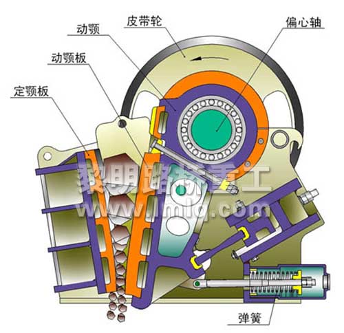

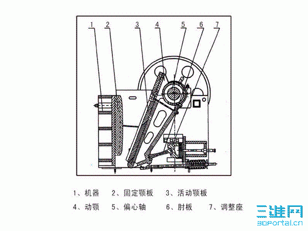

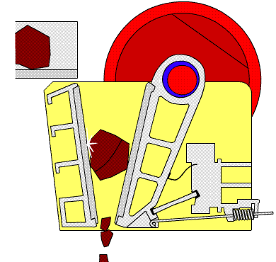

发表于 2010-3-9 15:13:25 | 显示全部楼层 来自: 中国广东深圳
颚式破碎机里面的增力机构很经典啊,减速机的齿轮传动通过减速增力也很常用

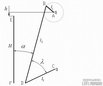

发表于 2010-3-10 07:59:30 | 显示全部楼层 来自: 中国江苏泰州
颚式破碎机里面的增力机构很经典啊,减速机的齿轮传动通过减速增力也很常用) M: G6 d, `1 m$ I  Q! d( i" u
skeencao 发表于 2010-3-9 15:13 http://www.3dportal.cn/discuz/images/common/back.gif
  U3 x) }% w- _/ w3 |1 }
谢谢参与,以前学习《机械原理》的时候只注意到颚式破碎机结构原理(曲柄摆杆机构),没有注意到里面还有增力机构(而且很经典),请楼上开讲,了解一下,找了几张图供讲课用,呵呵。
