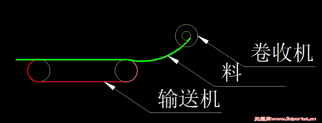

如图:料经过输送带后,利用卷收机(收卷机)把料卷起来,速度=直径*派*转速,输送带速度是固定的 但收卷机料因卷圈数增加使直径增加后,速度变快了,从而导致收卷机再拉扯,防止这种情况的发生,如何去保证输送带和收卷机的速度一样或两者速度相对固定的?3 K% j& w4 ~0 f9 X; V1 s% x

可以参考磁带收录机的转带机构:转带轮与轴之间用摩擦带动、可以打滑使速度一定。

8 V# e0 r, a' D$ M在收卷机卷筒处加速度传感器,当直径增大线速度有增大趋势时,速度继电器发出信号控制电机转慢,从而保持与输送机速度一致。

就是加个变频器吗?, H* L$ X# _5 ^- O- D1 p! ~

速度传感器可通过执行机构实现变频调速。

输送带不转不可以嘛,由收卷机拉动过去。收卷机电机增大马力,输送带滚动轴承转动。

我觉得加个过渡装置 就如加紧装置一样  起个缓冲作用

要么根据卷材厚度及卷收机速度关系设置一个速度传感器,或者取消输送机的动力,更换为多个滚动轴。

一般轧机的收卷机构采用恒力矩电机。) h2 _% d1 ]& s0 s. O% o- M4 f
特点:只保证钢带拉力。由于钢卷卷取直径越来越大,电机应付出的力矩也加大,张力就改变了。但是这种电机适应钢带张力的恒定。并且逐步减慢转速,使得轧制正常运行。

这个办法好,成本比较低,可以少一套驱动装置。
