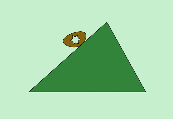

隨筆畫作,看看就好不要認真計較.8 K2 x4 V3 N2 t6 @& y7 [8 I

弹簧金属,真的很有创意啊
发表于 2014-1-21 18:45:38 | 显示全部楼层 来自: 中国山东菏泽
中间的杆长度在变,怎么可能呢

) s6 B% g5 c0 w8 s* U& _所以說嘛,看看就好!
% C+ [+ Z/ U5 ?& B8 L, ?- y9 m說不定再過幾個年代,真的有金屬片彈簧!

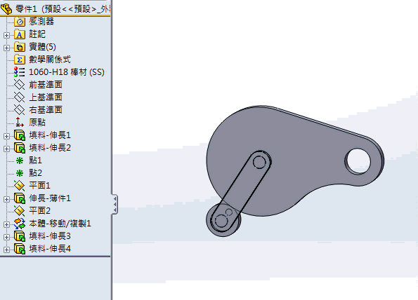

本主題的思路起源,參考如下圖及如下網址,重點如1#特徵樹的點1,點2,有興趣者可以參考研習.6 f: g% w. n; n! ~2 k6 Z0 C
icax網  http://bbs.icax.org/thread-912350-2-6.html(15#的悶大絕招)
+ W7 A  v; f) r5 X4 d' u幾何網 http://www.solidworks.org.tw/forum.php?mod=viewthread&tid=23863(2#下載檔案)

' N3 d  H  ?' u- j
可以实现该动作:用槽型盘状凸轮(这里可以理解槽的外圈去掉了),从动件装在连杆上的槽里面(连杆上面有长槽,这里可以理解连杆只剩下槽,实体部分去掉了,从动滚轮的轴可以沿槽移动),连杆是主动件,由电机带动旋转(使从动滚轮的轴可以沿槽移动,带动盘形旋转)即可实现该动作。5 `5 B. v, n% j. V. v6 W( T
- }& F8 y$ D8 X! a但是有一个问题:即从动件在回程时可能脱开盘形凸轮。在盘形凸轮等半径时也转动不了。升程则没有问题。

1 v2 p3 h8 W4 t1 M% F! l% J) m轉原檔是要尊重原創作者的同意的,就補上我的研習檔了.(動作操作按Ctrl+B兩鍵); S- r+ b  V9 `; m; y1 o- N
有了這個概念,就可以延伸1#的作圖.' S( N( r/ {& O6 F8 p3 \& {& n% g

% ], ~: E( n+ @/ m: I% B0 M- c重點如13#研習如何用兩個基準點,控制不規則滾輪在任意平面上滾動!
