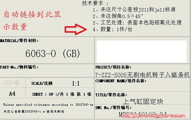

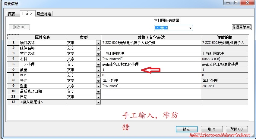

       我一直有一个问题没有很好解决:就是装配体中每个零件的用量在装配直观中或装配体统计中有数据,但不知如何把这些数据提取到对应的零件自定义属性表中,现在都是手工输入的,比较麻烦也容易搞错。8 s% |7 @  D5 G
我的装配图材料清单可以输出排版为图纸清单及外购件清,这些清单的数量是对的,不是手工输入的。& D) m, q+ j. h
但每个零件的工程图上显示的数量则为链接到零件模型的自定义属性表的数量栏,在模型中手工输入的,难免弄错。2 M( ~6 a- x" |) |6 ^: l! W7 o
非常需要一个在总装配体模型介面下运行的,自动提取装配体所有零件的数量,输入到对应的零件自定义属性表中。1 h* b, n* f/ _5 I, q+ ^

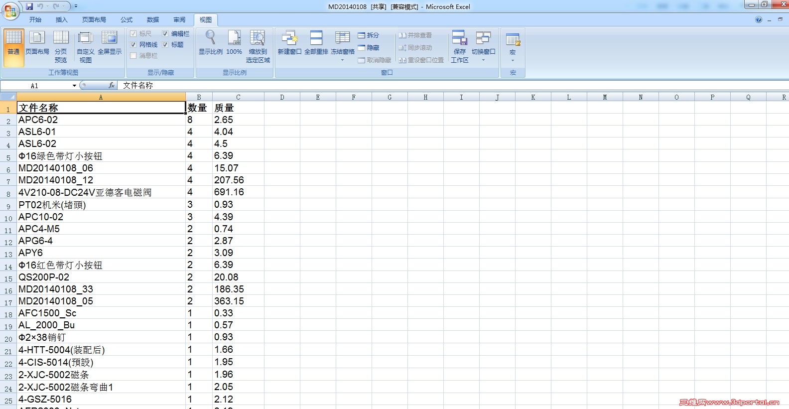

可以先手工输出装配直观的统计表为电子表格,再用外挂程序更新对应文件的数量属性。4 r9 d1 g# `) `6 S; Q
请编程高手出手帮做一个程序。
MD20140108xls.zip
6.5 KB, 下载次数: 39

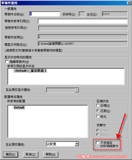

裝配體直觀功能的確不錯,但是會連同“封套”及“不包括在材料明細表中”的零件都一併計算,出來的數量可能會偏多。
) \$ o, p4 Y1 f9 C/ m2 x" `- B capture09.png

; I) S. U8 [4 x$ P; w$ T5 i2. 遍歷時每遇到相同的零件,排除“封套”及“不包括在材料明細表中”的零件,對應變量就+1。

加工时工人只看图纸,不看你的BOM, BOM是给管理层看(会看的较少)
 楼主| 发表于 2014-1-23 22:35:16 | 显示全部楼层 来自: 中国广东江门
管理做得好的话,会在每张图纸上盖个工艺印章,根据BOM手工填上数量,及工艺要求,难免不错。" Y; v, B1 P( j
不会每个人发一份BOM吧?  s% i& h+ S( E9 x* ?
如果我把图纸上数量栏标准确,是最好的方法。

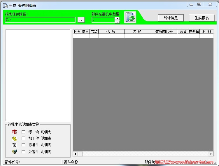

请用这个,一切问题都会解决
XYBomTools V2.0.1.rar
670.9 KB, 下载次数: 391

1025_zq 发表于 2014-1-24 09:53 static/image/common/back.gif" p$ E( D# s' W1 _
请用这个,一切问题都会解决
( c' p/ U- u! Y. T; s看来,只是做BOM而已,我转到EXCEL来做更加灵活。1 ]! O% z8 A1 O% \% @' [
没有解决图纸上需加工多少个零件,直接自动标注在图纸上的问题。
8 U6 j6 R+ p6 Z4 X6 `9 I5 _$ I因为我的模型零件都已有应有属性,稍加排序,就可分成多个表格。
