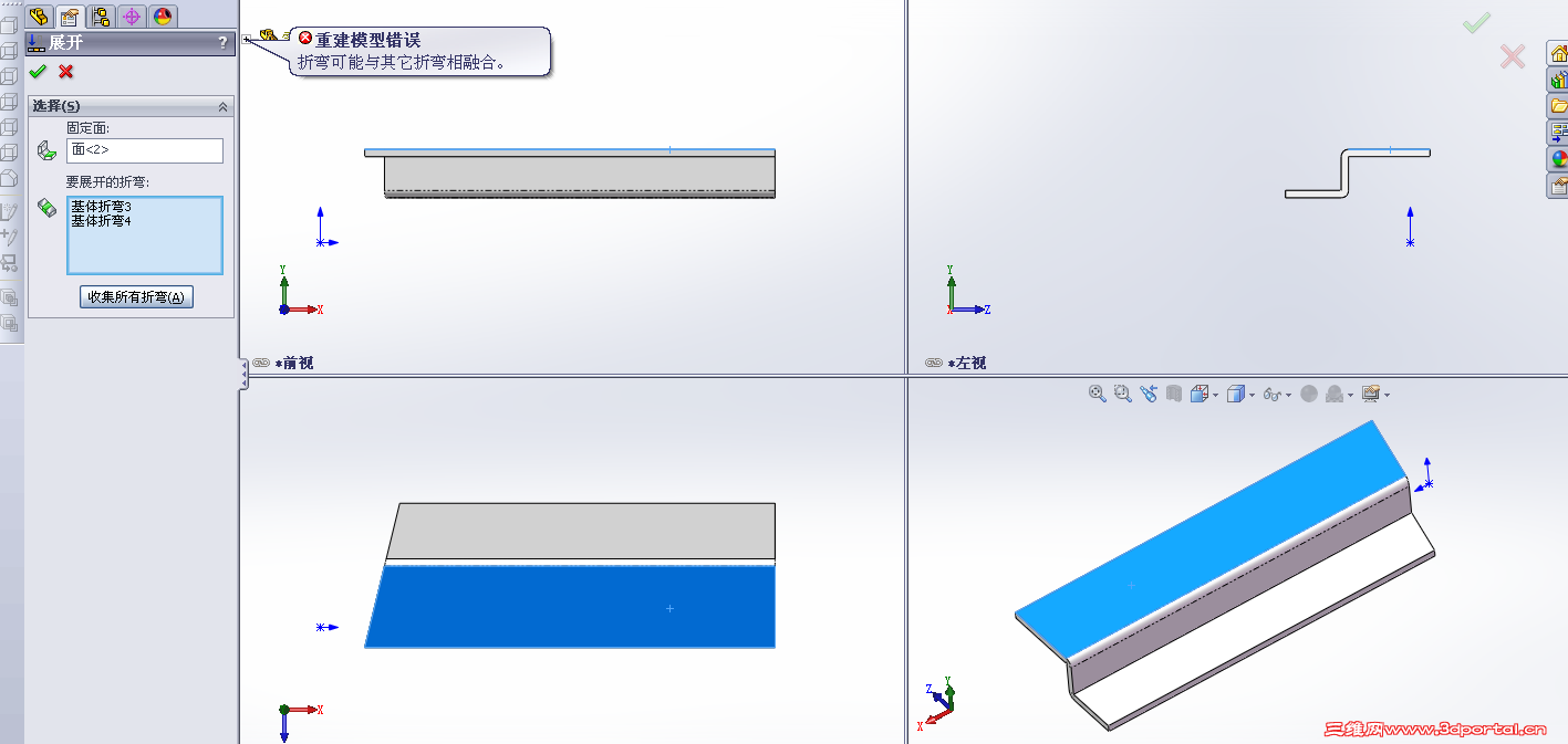

我这个钣金怎么展不开,一点展开就提示“折弯可能与其他折弯相融合”,哪位大侠帮着看看问题出在哪?

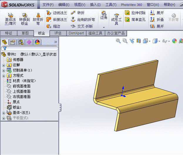

发表于 2014-1-22 12:29:10 | 显示全部楼层 来自: 中国江苏无锡

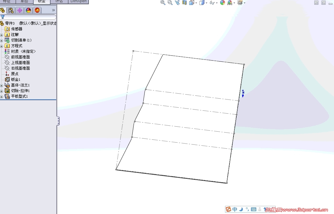

XW1.gif 9 I4 b9 z1 f9 t( }# C6 h/ V% L8 v
+ I- Y) P% D! `+ b

发表于 2014-1-22 13:15:49 | 显示全部楼层 来自: 中国江苏苏州
我就改了个折弯内R0改了R0.5就OK了啊
 楼主| 发表于 2014-1-22 13:33:49 | 显示全部楼层 来自: 中国安徽合肥
lvdeping 发表于 2014-1-22 12:29 static/image/common/back.gif
* F' n+ k5 C! y* V- G! E像你这样我也能展开,把他斜切一块就展不开了。
 楼主| 发表于 2014-1-22 13:34:46 | 显示全部楼层 来自: 中国安徽合肥
恋上你的肩恋 发表于 2014-1-22 13:15 static/image/common/back.gif
6 f/ k9 A( G9 [2 `我就改了个折弯内R0改了R0.5就OK了啊
7 J7 w7 P) l: \- I* R, u
果然是哎,谢谢啦
