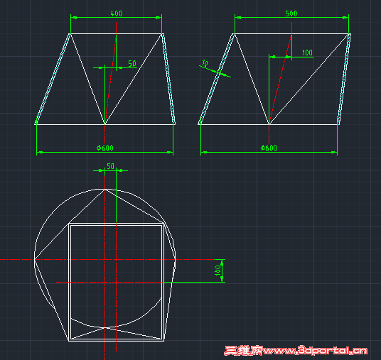

我不是要做三维哟,是个焊接件,要出板材工程图的。0 s9 k3 j2 b7 R( |, ~
我知道用SW可以展开,并转成DWG工程图,我只是想知道如何用ACAD完成这一工作。
 楼主| 发表于 2014-1-22 16:39:20 | 显示全部楼层 来自: 中国陕西西安
上个截图。
: _- q; P. _1 K QQ截图-天方地圆.png

' q! y( u/ d! Z3 L9 k“天方"展开后好象是几个直线段啊。
( u# ^$ S; j. m" u1 q这个我真看不懂啊。。。
发表于 2014-1-27 07:23:23 | 显示全部楼层 来自: 中国河北廊坊
这是两个斜圆锥展开图

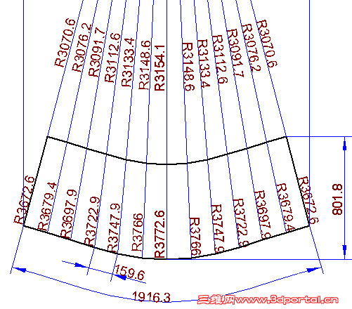

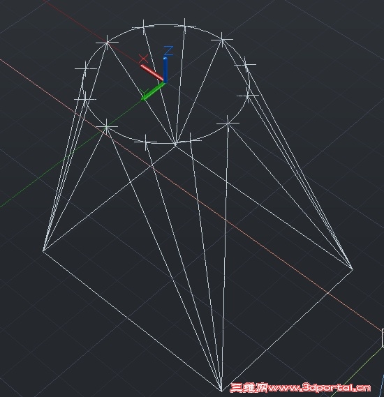

用cad求出实长,放样展开,三角型法可以的
发表于 2014-1-31 21:28:36 | 显示全部楼层 来自: 中国河北沧州
cad直接出展开不行

发表于 2014-2-26 14:31:34 | 显示全部楼层 来自: 中国上海
直接用CAD测量一下展开就可以了,如果不怕麻烦点的话,如下图
