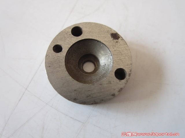

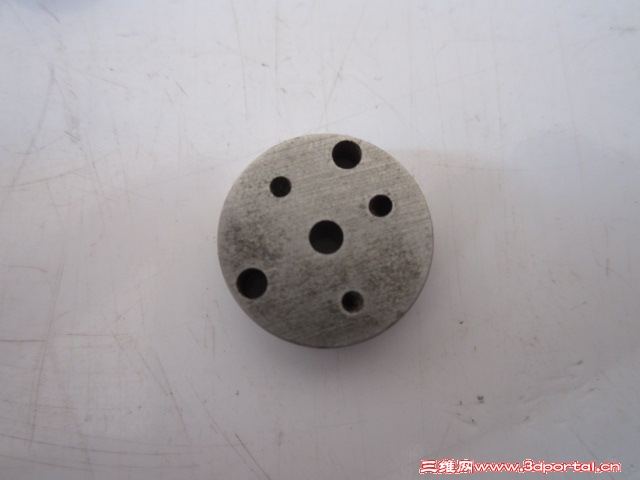

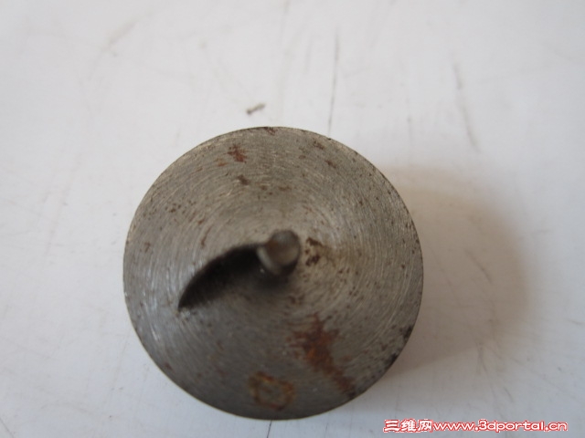

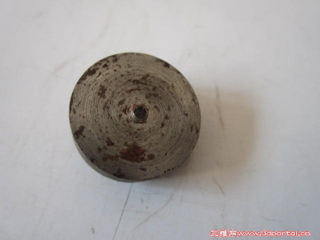

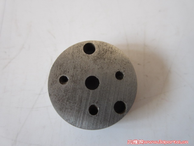

IMG_3733.JPG IMG_3735.JPG IMG_3737.JPG IMG_3738.JPG IMG_3739.JPG 加工这样的孔有没有好办法,我们现在是加工完一面再加工另一面 ,有一个斜孔最后加工,希望各位给提点建议.

4 q) W% |% V% A% W: t中间的孔车加工。其他孔,如果要求不是很高,且有一定批量,可以用钻模钻孔。
8 D/ E8 S0 C3 \- a注意定位设计。

" v$ p2 ~7 X! M: h8 X此零件中间孔好解决,问题就出在周围这些小孔上,这些小孔位置误差要求2丝以内,现在就是用线切割一模板,然后按照模板钻孔,不过工装设计的不够完美,加工效率低.

- h  c  ]9 ]0 W3 y7 {% V孔的位置度要求0.02,模板钻孔是达不到要求的。
8 O" K; C( M" `+ K7 C直接在立加上一次作出来比较可靠,同时还要求立加精度能满足要就。

代价有点高 ,目前我们这里做这个做的最多的的一家用的仍然是普通高速钻.

5 l3 R; b& C9 ]6 Z2 q( |普通高速钻加工成本是比较低,但难以保证位置度0.02的精度要求。

所以这东西作出来以后,废品率极高,但是我得到的消息是那家在依然使用普通高速钻的情况下,通过改进工装已经降低了废品率.所以我来论坛求教好点子,不知道最小的立加能做这产品的价格是多少.

废品率多了,成本也就高了,还不如一次性投资买台立加。
/ [/ D7 r+ {4 O$ ]$ l! v$ ~规格要看工件大小而定,价格需要视厂家而定,你可以多询几家。

这个件应该是个小件,做夹具是满足不了要求的,普通的立加也是达不到的,机床精度是关键,只靠钻孔恐怕也是很难保证成品率的,钻镗或铰还差不多,孔的粗糙度很关键

( \! Q: q0 n* p, C4 F+ J是的   直径18mm厚度5MM的轴承钢,不知版主有什么好的主意?

2丝不好保证。如果量真的很大,用火花打,也是一个选择。
* i- Y$ N; p2 Z/ C, T, e线割也好,但批量大就有点慢,穿线和对基准会出些问题。

孔公差多少?看图上的孔这种质量,公差也不会太严。位置度0.02可以忽略了

孔的位置度要求0.02,只能是数控机床加工。

提高钻模精度 ,钻套与钻头的配合选择好,须先用中心钻定心后 再钻试试,应该可以提高位置度 但能不能达到2个数比较难说。

可不可以用长料来线割,然后车床切断,孔定位后镗中间锥度。
, q2 m, [, C! \) Q因为没看到图纸的具体要求,所以。。。。

方法有很多) L/ `$ f: l+ G2 R  l) S* y8 o( v
但是你没有说明批量和加工的频度。想当年工艺课答辩,就是这个批量问题,被两三个老师揪住不放。( K- I/ m9 G! J
如果仅仅是一俩个,用加工中心,镗床就可以了
% E( J9 Z6 R' n# K, {1 c0 R* p如果批量比较大,做钻模,在摇摆钻上加工
, @1 S! b, w  Q* U8 {+ P如果常年加工这种东西,可以做专用设备,也不贵+ }; {$ F; ?* J$ z: M: i% d' R3 ?9 ~
不管是做工装,还是直接加工,难度都不大(0.02)
  i& z' N) E) M2 J) x3 K8 t另外,可以买一台群钻刃磨机,这样可以使得钻尖定位好,加工效率高。主要是现在很少有人会磨这种钻头了

用钻模板可以试试,镶硬质合金钻套,钻套与钻头的配合间隙要好,不过精度0.02比较难以保证
6 M  d0 T- s1 m* Z如果此方法行不通的话,只能考虑加工中心了

如用普通高速钻、使用钻模工装、孔的位置度要求0.02是达不到的。想想看,孔径公差是多少,钻模精度要多少。
* p8 ^5 ~4 n" j做群钻专机+钨钢钻模工装,六个孔同时钻出,还能提高工作效率。你的检具是否只是一个通规,保证六个孔同时通过。; O" R4 m6 P3 n1 t, `. n1 }# I8 e
你可以参考参考。

两个丝的位置度是瞎标上去的吧?!看那端面,好像直接锯出来,都没再加工的样子.这样的工件,孔能精确到哪里去?

  E( F; \& N" I- E8 C% h0 F$ h两个丝的位置度是瞎标上去的吧?!看那端面,好像直接锯出来,都没再加工的样子.这样的工件,孔能精确到哪里去?
5 k8 V: v+ t4 ~% a- h+ h9 d锯断的料,然后过平面磨.最后还要研磨,这只是个半成品,成品比这要好看

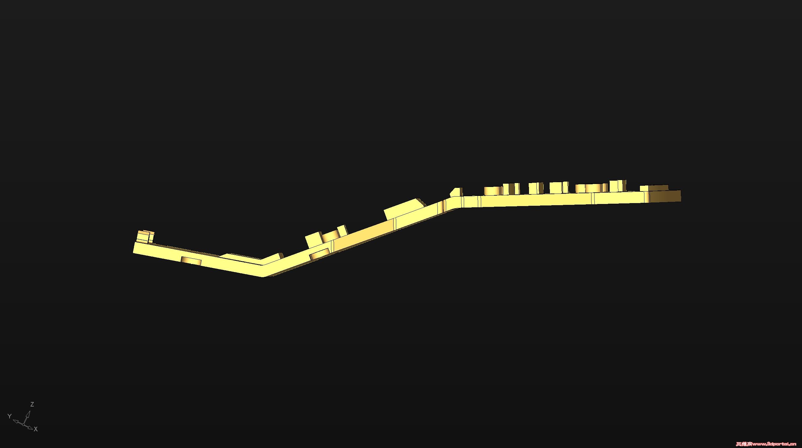

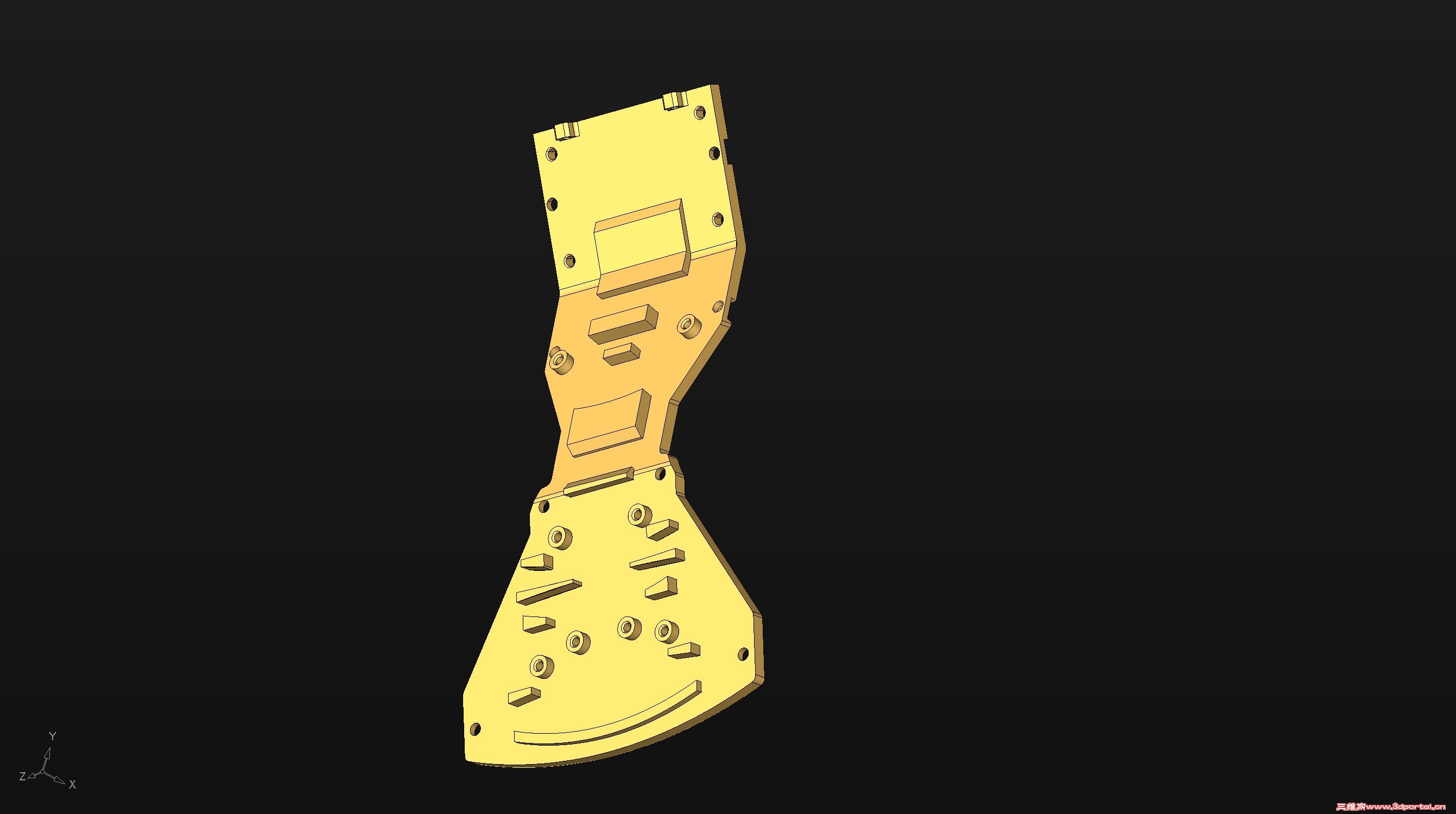

请问各位.此板材质为铝,厚度只有薄处只有2MM,孔大小为1MM,工艺改如何走才能保证产品不形变

孔公差是否大于位置度公差?孔轴间隙大于位置度的话,0.02没太大意义。

看到这个件觉得可能是内燃机上的一些偶件的结构有点类似。如果是哪样要求会很高,需要针对性的专门工艺来做。不是普通的加工方式能满足的。
