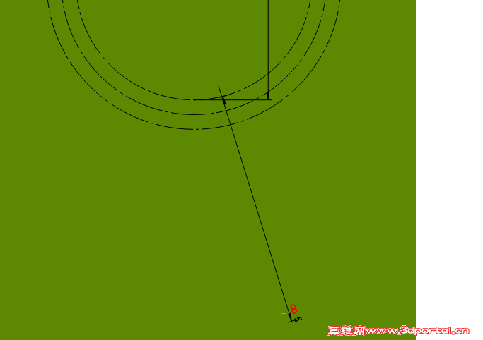

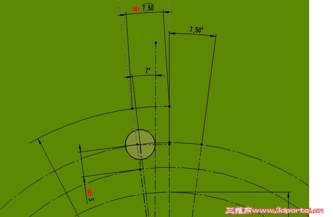

红色的符号是无穷大吗?请教大师们怎么标注出来的?它的作用是什么?1 T/ X& l' Q. C: s9 g1 O
 楼主| 发表于 2014-1-24 10:58:40 | 显示全部楼层 来自: 中国吉林长春
这是什么标注法?8 H: @7 Q' i3 B
发表于 2014-1-24 11:03:27 | 显示全部楼层 来自: 中国江苏无锡
应该是链接数值吧
发表于 2014-1-24 11:29:13 | 显示全部楼层 来自: 中国江苏无锡

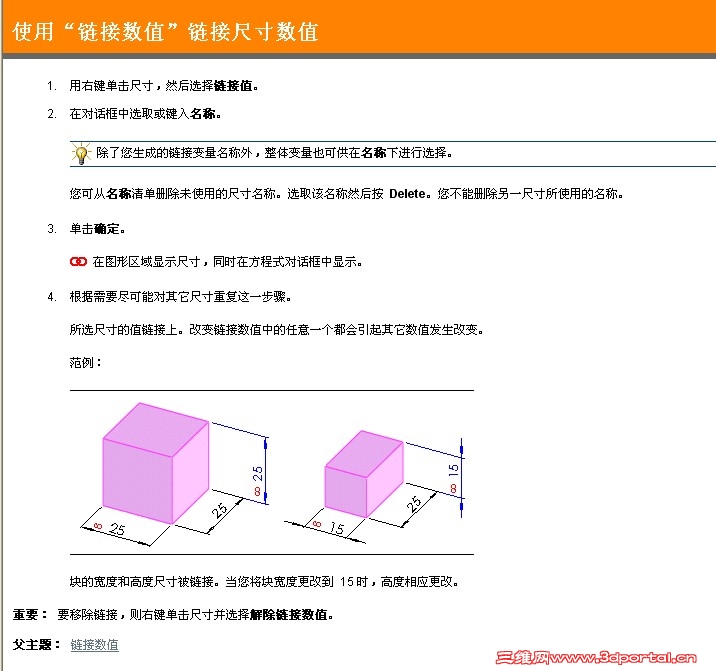

使用“链接数值”链接尺寸数值
