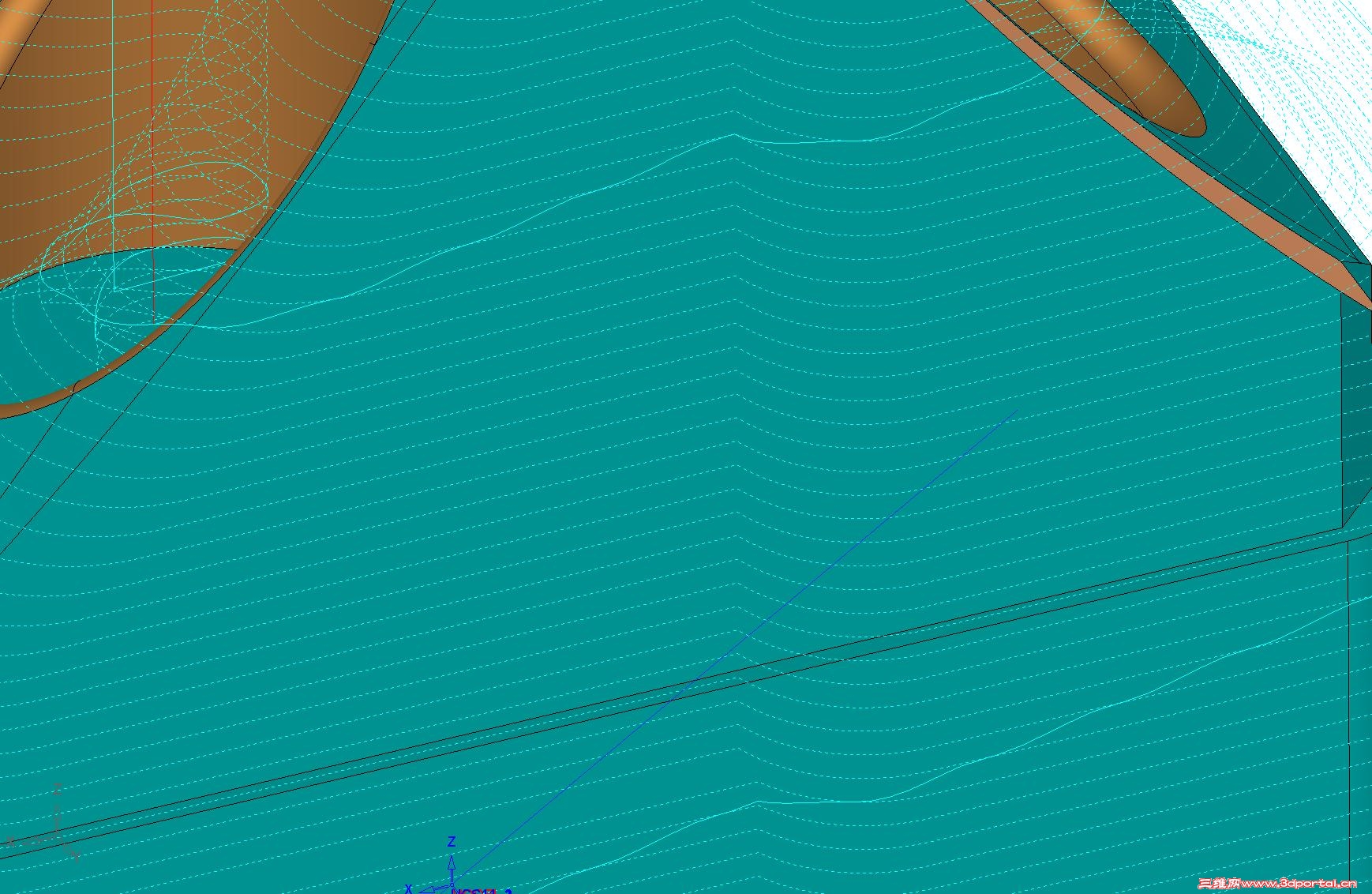

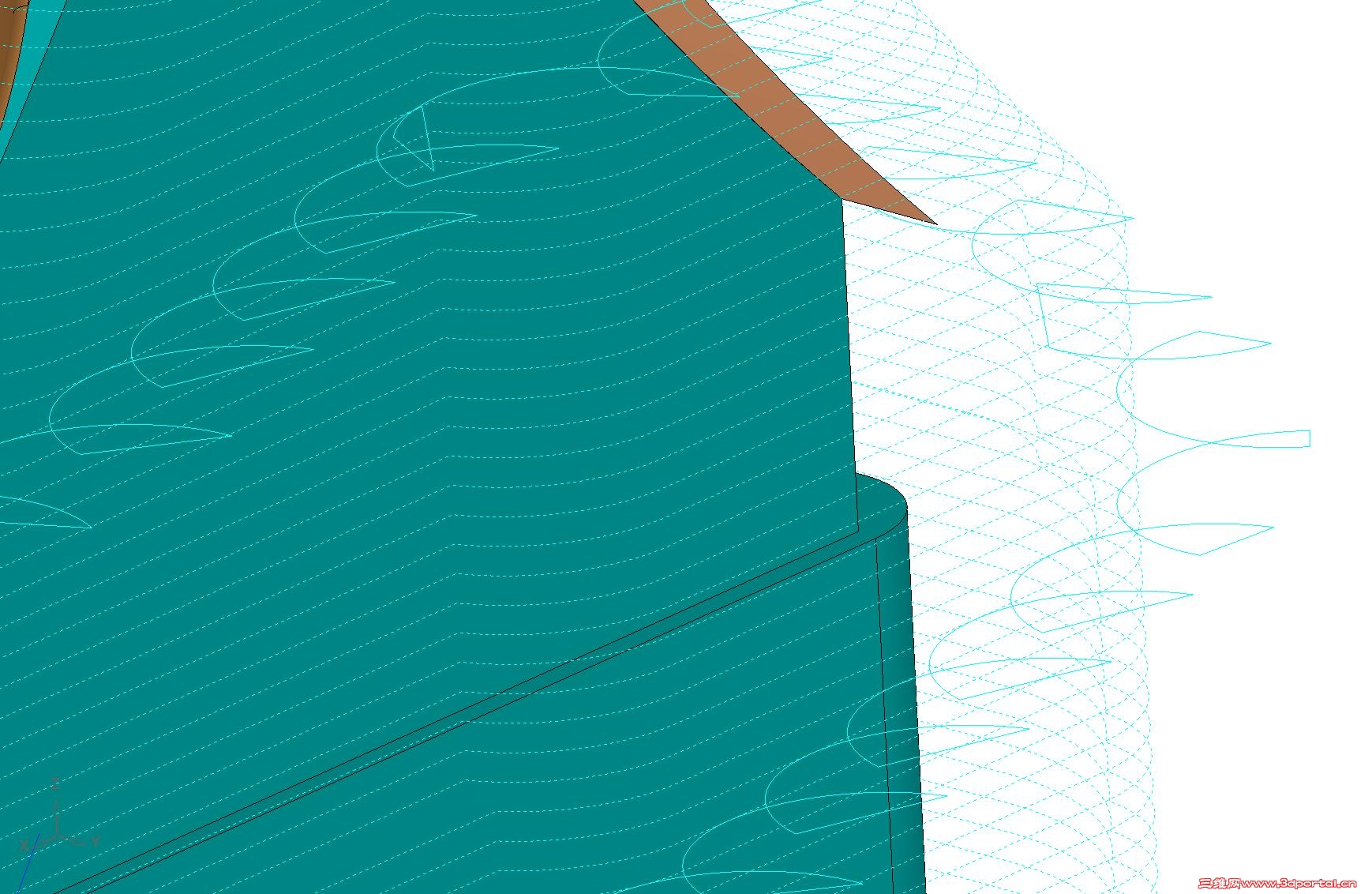

/ K8 k1 R( K1 t第一个问题:Cimatron E9“层切”与“根据角度精铣,有何不同?哪位大哥可以告诉我哪个好点,比较实用。要详细点
+ L# }% p( k% p( s8 ~4 n( C第二个问题:光刀的时候那进刀方式,层间连接方式里有 切向和沿面加工。以前IT版本都是切向,每层都要进一次刀。现在E版本里的沿面加工。层层之间是斜着直接下去的,这样在工件上会不会有疤痕,因为假设每层15丝。切向进刀在层与层之间那个15丝里是没有刀路的,沿面加工有斜着进刀的那一段切削距离,每层都斜一点,加工完之后不就一条很长的疤痕吗?因为过年了。没上班,没有实践过。沿面加工新功能啊,IT是没有的。

延面加工确实会有爬痕。

1 p5 f1 E4 u! A0 Z那光刀谁还用啊,除了没要求的模具
% _. Y/ b5 U3 n8 w5 Y1 M0 I点接触角度铣
发表于 2014-2-9 22:18:20 | 显示全部楼层 来自: 中国广东广州
螺旋一刀到底
