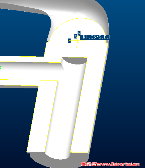

请教各位,这个水龙头内部相交部分想切除,应该怎么处理?

发表于 2014-2-10 09:52:40 | 显示全部楼层 来自: 中国广东广州
心无旁骛 发表于 2014-2-8 20:32 static/image/common/back.gif
  k4 L: D/ c, G你好,感谢你为我解答,不过你的文件下载后解压用proe打开出现不能检索,我的5.0,望你重发一次,或是直接 ...

先拉伸切材,在扫描切材,对吧?
发表于 2014-2-10 20:40:14 | 显示全部楼层 来自: 中国广东东莞
看图片的确2次拉伸就可以,没必要用扫描吧。
 楼主| 发表于 2014-2-10 21:53:51 | 显示全部楼层 来自: 中国广东深圳
ganyiwei 发表于 2014-2-10 20:40 static/image/common/back.gif
' z6 |4 M  B8 D8 f看图片的确2次拉伸就可以,没必要用扫描吧。
$ C3 u( L- P6 U* q' ?懂了,从靠近相交那里开始拉伸。

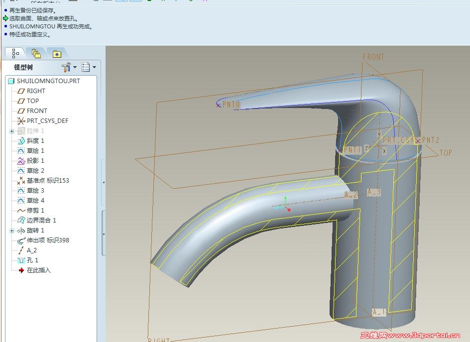

发表于 2014-3-6 13:57:47 | 显示全部楼层 来自: 中国浙江宁波
这是我的方法,没有用拉伸,用了一个孔工具!
shuilomngtou.prt.rar
327.87 KB, 下载次数: 7
发表于 2014-3-6 13:59:50 | 显示全部楼层 来自: 中国浙江宁波
上图!!!
