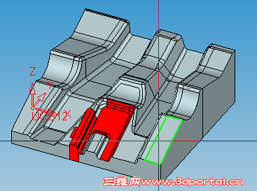

热处理硬料磨具要整体降3MM,面积320*320。以前都是用钨钢刀,厂家说是用硬料的,可是这种刀太脆,很容易蹦。还不如用钨钢棒 QQ截图20140125090133.png

用品牌R5铣刀片铣即可,例如肯特、伊斯卡、日立的R5模具铣刀片。
