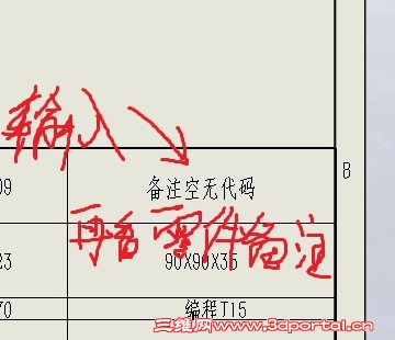

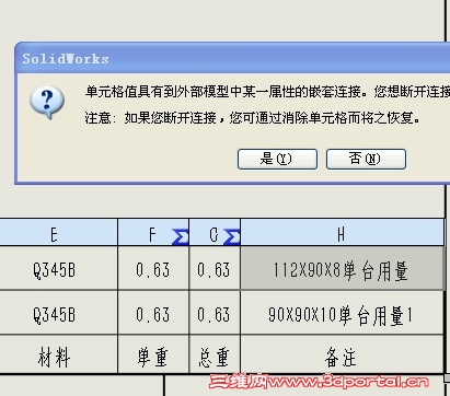

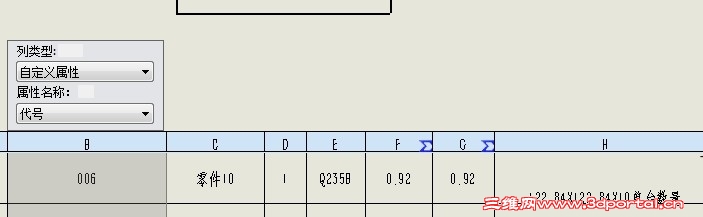

: X; U" X4 e* i1我想在备注里链接零件模型的自定义属性,我现在想每个都要编辑一下,把单台数量编辑到零件模型的自定义属性中
) o" H% u& p: P( s& I但是现在弹出的对话框不是我想要的 ,因为我编辑后不能保存到零件模型的自定义属性
9 Q) G6 K+ o# v1 P+ v. W2 l2我想做个像编辑代号那样的能弹出的窗口,怎么做呢?

 楼主| 发表于 2014-1-25 16:37:45 | 显示全部楼层 来自: 中国山东临沂
有谁知道这两张图片弹出的对话框为什么不同呢?什么原因造成的?

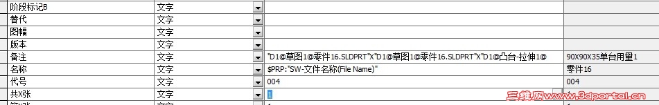

发表于 2014-1-26 12:56:52 | 显示全部楼层 来自: 中国江苏苏州
90X90X10 这应该是工作外形尺寸吧,你还要链接单台用量1。一个单元格只能链接一个属性的。! S6 P- u4 r' y: o* `% P1 L, I
0 w/ L$ n, v- q4 B& m
你之所以出现这情况,是因为你链接了零件里的“备注”属性,然后你现在手写,一双击这单元格,就等于是编辑,当然会跳出这窗口了。

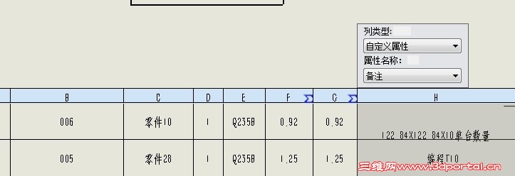

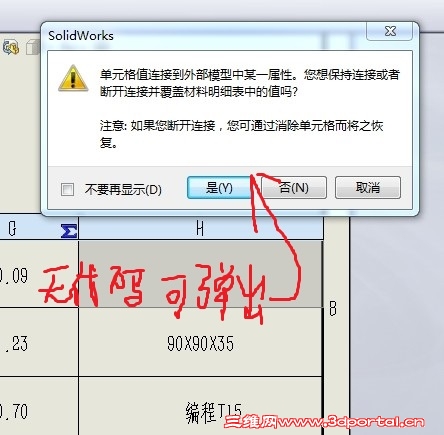

 楼主| 发表于 2014-1-26 18:35:20 | 显示全部楼层 来自: 中国北京
szat51980 发表于 2014-1-26 12:56 static/image/common/back.gif
9 e2 v; h) P: |0 n4 p* Z, _90X90X10 这应该是工作外形尺寸吧,你还要链接单台用量1。一个单元格只能链接一个属性的。
" y$ W- K5 a, E
. Q. ^; [- y" A. G你之所以出现 ...
6 b2 O9 t) W! S9 U6 E; r6 G1 T" C QQ图片20140126181911.jpg QQ图片20140126181958.jpg : k! Y, J  C' }7 Z6 }" U6 r, Y7 \
链接的属性是这样的   但是弹出的对话框是不一样的。我想在明细表里手动编辑备注的内容,说白就是想手动添加个数量进去。
* ?3 k. g( ^: J7 Q% A5 l- W. P5 P效果是这样的 QQ图片20140126183208.jpg
3 e7 o# J1 N, K3 B1 p# ~) E如果弹出的对话框是保持链接的就能编辑到零件的自定义属性中。如果是模板的问题,还请说明一下为什么
' h% [/ X0 H, w$ e+ W) S/ F+ ~
 楼主| 发表于 2014-1-26 18:38:48 | 显示全部楼层 来自: 中国北京
yzh621 发表于 2014-1-26 15:58 static/image/common/back.gif
& p4 Y$ d, ~( E! K模板问题
2 q+ O4 x) k7 A! ]2 a# X模板链接的都是零件模型的自定义属性 QQ图片20140126181958.jpg & b- ^) j  x  I
不知道这个链接有没有问题

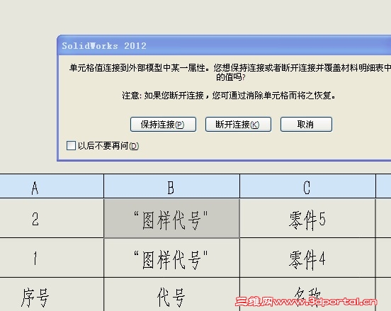

发表于 2014-1-26 19:54:43 | 显示全部楼层 来自: 中国甘肃武威
使用自定义模板 显然出现【图样代号】是系统模板
 楼主| 发表于 2014-1-26 20:14:20 | 显示全部楼层 来自: 中国北京
yzh621 发表于 2014-1-26 19:54 static/image/common/back.gif6 F$ ~1 e/ C! V, a# c& }  d% k
7 o- L4 q5 C1 ^. u( b
我的模板是用系统模板修改的,  修改后和自己新建模板有什么区别吗?8 K4 H6 Z( u2 Z% W+ m( @
还请明示啊

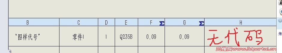

 楼主| 发表于 2014-1-26 20:49:18 | 显示全部楼层 来自: 中国北京
我明白为什么弹出的窗口不一样了,因我的零件模板里有外形尺寸是我设定的长宽高的代码,有代码的就不能编辑了    % y+ ?* e! I! d$ N* f& _* P
如果备注里只是汉字的话,链接到明细表里可以在明细表里编辑后也能保存到零件里。
 楼主| 发表于 2014-1-26 21:12:46 | 显示全部楼层 来自: 中国北京

发表于 2014-1-26 21:21:02 | 显示全部楼层 来自: 中国甘肃武威
应该是这个问题
