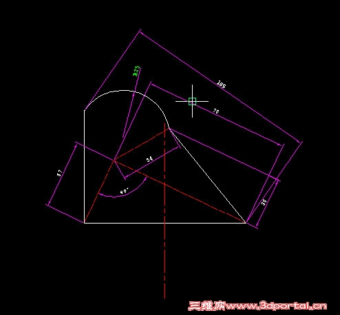

这个图如何画请各位朋友指教?

尺寸太模糊了。字体放大点啊。

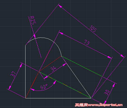

发表于 2014-1-27 11:11:34 | 显示全部楼层 来自: 中国陕西西安
猜测着画了一个。# W  S9 {* X$ h3 K* c

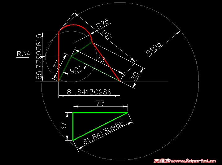

发表于 2014-1-27 11:26:14 | 显示全部楼层 来自: 中国陕西西安
思路:
$ _% w* l5 r/ \' e8 g% d9 v1、在任意角度画出边为直角边为37和73的直角三角形,再旋转至斜边水平摆放。
4 W; H; H. W; W6 ?5 \8 S& C2、以等距30和R34圆确定右上交点。5 c+ S, T+ {2 u5 z- a) z
3、以斜边的垂直线和R105的圆确定左上交点。
5 h6 t7 D7 V! E* r4、以两个交点和R25作圆弧。  g7 E9 Z( Y  ^0 [. f8 j0 h
5、连接两点做出最后的斜线。
