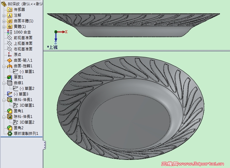

想把70的那个盘子上面的花纹改成类似于80的那种深一点的花纹……三维曲面造型一直是我的硬伤……

3 w8 s+ x5 B, i& D) @/ V) d
% z% @3 i+ f2 i* q! g& F2 K作參考7 ]) \: R, r2 F+ m( f4 m

发表于 2014-1-31 11:23:45 | 显示全部楼层 来自: 中国上海
是挺麻烦的,不过知道参数的话慢慢画应该能画出来的吧
 楼主| 发表于 2014-2-7 13:41:17 | 显示全部楼层 来自: 中国江苏淮安
关键就是3d草图画的太不像了……其余的我还是能搞定的

发表于 2014-2-14 11:50:14 | 显示全部楼层 来自: 中国浙江嘉兴
zca660 发表于 2014-2-14 10:10 static/image/common/back.gif
* U3 |, @* V: Z三楼的源文件能分享个么
4 q2 S  w' _. l# N* e; _' s
3#圖已沒了,附上更簡易的方法作參考(僅看條紋作法)8 U  A6 J: b$ m( z
環狀花條盤.zip (1.85 MB, 下载次数: 262)
 楼主| 发表于 2014-2-15 13:43:03 | 显示全部楼层 来自: 中国江苏淮安
ryouss 发表于 2014-2-14 11:50 static/image/common/back.gif
7 C) Q8 z* {4 n; I8 ~; L; ]7 G3#圖已沒了,附上更簡易的方法作參考(僅看條紋作法)
& s1 c& P! H# k9 `' d' P3 C6 r[2012]
3 o) K, g+ I7 _" L* e好人一生平安……谢谢
