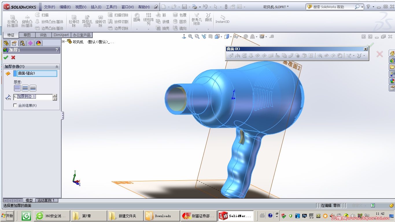

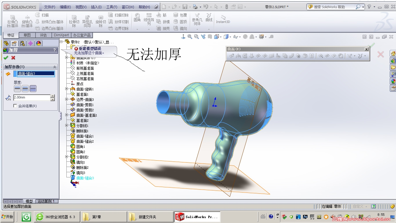

发表于 2014-1-29 09:11:05 | 显示全部楼层 |阅读模式 来自: 中国河北
吹风机-曲面怎么无法加厚
% i" M' t4 h- r
吹风机.rar
382.18 KB, 下载次数: 6

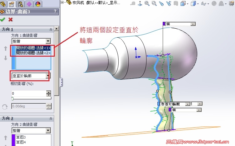

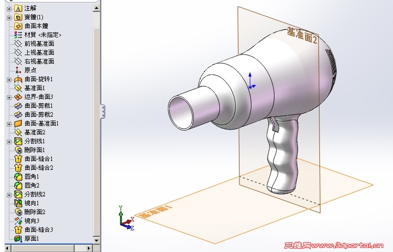

发表于 2014-1-29 09:42:20 | 显示全部楼层 来自: 中国台湾
再加一些設定.
2 p- [$ x, H7 B5 C6 W 45.jpg / }1 i4 f1 G+ n$ _6 m/ v
8 H! |$ }* Y5 n8 Y; n# w 吹风机2.rar (965.21 KB, 下载次数: 10)

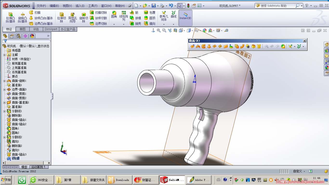

 楼主| 发表于 2014-1-29 11:48:11 | 显示全部楼层 来自: 中国河北
那也没改,换个加厚方式就好了,另外两个加厚方式不成,估计这是软件问题..
