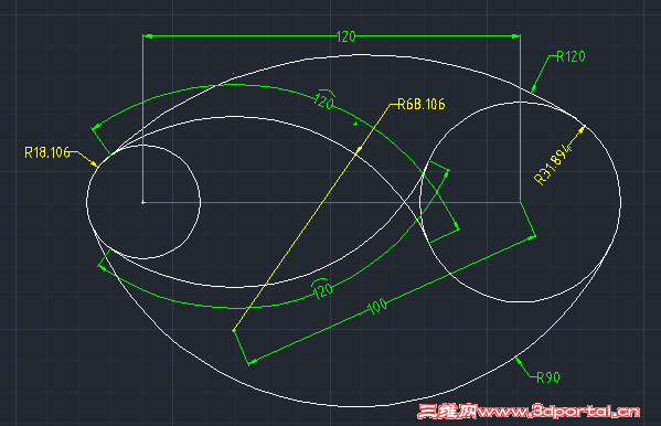

发表于 2014-2-1 01:40:43 | 显示全部楼层 来自: 中国北京
/ x, U9 h7 w' W# Q1 x) A5 _
龍之蠍 发表于 2014-1-30 23:54 static/image/common/back.gif3 [" \  Y8 `, o9 p
主要是那个(Ra+Rb)/2=25
+ i2 T! c% S! h+ Q& g
6 `. C" @* e, }' n6 d# W$ d. L) j已知条件之一而已.7 }- U, B$ f" J2 y' _. A
图上R120圆弧,R90圆弧和下面的孤长为120的圆弧都是打酱油的,完全可以无视之.
2 S4 g1 L2 i) b. t有用的已知条件有五个,分别是:圆a圆心到圆b圆心的距离为120;圆弧c的弧长为120;圆弧c与圆a内切(即二圆心距离为 Rc-Ra);圆b与圆弧c的圆心距离为100且二者外切(即 Rb+Rc=100)和 文字条件(Ra+Rb)/2=25 (即 Ra+Rb=50)
+ \3 [1 l% F( F$ _+ T/ p后两式相减,得 Rc-Ra=50,可知圆a圆心到圆弧c圆心距离为50: \' V0 m+ w5 ?9 ~
至此,圆弧c的圆心位置和角度已经得到,剩下要做的只是根据孤长和角度算出Rc进而完成作图
: u" v' d  G! t# \方法主要有两种:
0 P2 |, `! E* @, E& @2 x: |) g方法一.令圆弧c角度为C,用余弦定理列出算式 120^2=100^2+50^2-2*100*50*cos(C),可算得cos(C)=-0.198 _* G" E- O7 _' b' l
我手机的计算器没有反三角函数功能,请自行用电脑上的计算器计算圆弧c的角度,单位为弧度,最后用弧长120除以角度,得到Rc,进而算出Ra和Rb,OK.
- H. ^5 I4 J! J% O+ w方法二:画出长度为120的水平直线,其左端为圆a圆心,右端为圆b圆心;以圆a圆心为圆心,半径50画圆,再以圆b圆心为圆心,半径100画圆.两圆下方交点即为圆弧c圆心.以圆弧c圆心为圆心,圆b圆心为起点,圆a圆心为端点画圆弧,用CAD查询方法或弧长标注方法查得该孤弧长;以该孤圆心为基点参照缩放该孤,参照长度为该孤弧长,新长度120,即得到圆弧c.再进一步画出圆a和圆b,OK.
参与人数 1三维币 +10 收起 理由
唐昕晨 + 10 应助

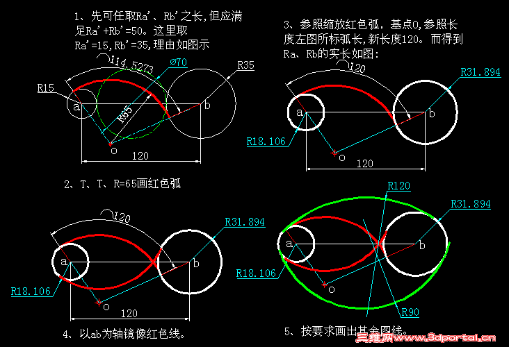

很好画的,画法如图:
$ o/ R6 g& j( z9 N2 z tan.PNG
asdolmlm + 5

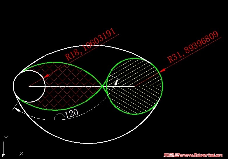

 楼主| 发表于 2014-2-1 19:19:00 | 显示全部楼层 来自: 中国辽宁鞍山
woaishuijia 发表于 2014-2-1 01:40 static/image/common/back.gif
  b3 S- K# c# E3 p已知条件之一而已./ t! M  Y/ O/ t' S+ l& t( b
图上R120圆弧,R90圆弧和下面的孤长为120的圆弧都是打酱油的,完全可以无视之.0 {7 a9 l* e4 I3 a1 C( y; {; X
有用 ...
' k3 a5 @& `  ^$ Y1 H( x3 S* W# r
谢谢版主
/ A) z4 d$ D5 _* f* W QQ图片20140201191752.jpg
发表于 2014-2-5 21:45:00 | 显示全部楼层 来自: 中国浙江杭州
oxm44 发表于 2014-2-1 18:33 static/image/common/back.gif* L2 c* p1 U* ]0 E
很好画的,画法如图:
3 z  M" i+ n6 K2 ?3 h4 M- `2 F这样画法有道理

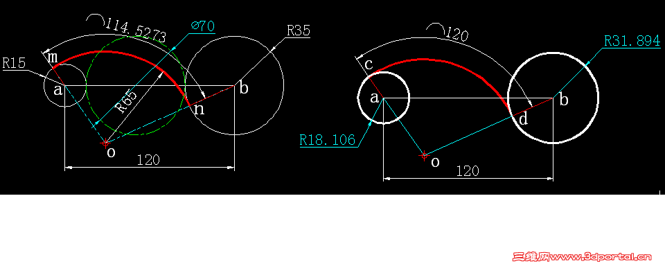

发表于 2014-2-6 15:48:47 | 显示全部楼层 来自: 中国河南郑州
% _' K* `, R% l! ?
oxm44 发表于 2014-2-1 18:33 static/image/common/back.gif2 F& m( Y5 a3 ]# H, x$ x
很好画的,画法如图:
9 m6 _3 F4 _0 R
SC时怎样保证100不变的,同时又保证Ra+Rb=50的?" n) u( Y& }1 t+ v
我缩放时这两点都保证不了,同时在变。
- B+ D  i* s: G+ \& t7 n大家是不是先单独缩放120的圆弧,再单独画Ra、Rb圆弧的。
发表于 2014-2-6 18:03:48 | 显示全部楼层 来自: 中国江西南昌
fanfu 发表于 2014-2-6 15:48 static/image/common/back.gif
0 a) E$ X: ?1 ]SC时怎样保证100不变的,同时又保证Ra+Rb=50的?
  f( B$ H: `9 }: d( E8 f我缩放时这两点都保证不了,同时在变。
3 |! d  c* L/ d! o, D( n# Z9 L大家是不是先单 ...
2005llnn + 5 应助
发表于 2014-2-7 11:06:37 | 显示全部楼层 来自: 中国河南郑州
明白了。我试图一次性将Ra、Rb也缩放,看来ACAD没有这个功能。1 }5 E( ^1 W1 _. _
