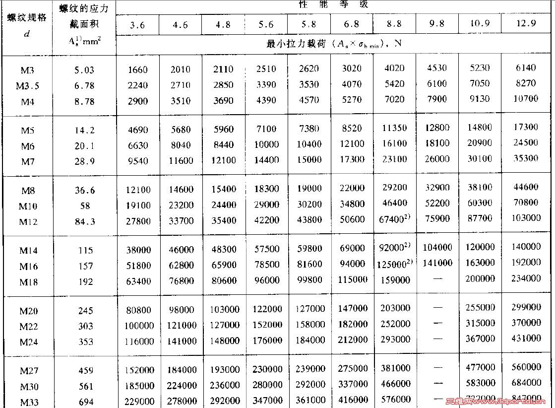

M30螺母,内六角螺栓s=22mm,外六角螺栓s=46,如果强度等级(按DIN267螺栓强度)是6.9的话,标准扭矩1050NM,预紧力196000N;如果强度等级(按DIN267螺栓强度)是8.8的话,标准扭矩1450NM,预紧力26900N。按照这个,选用长度可知的扳手,就知道手上要用得力的大小了。

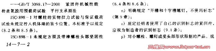

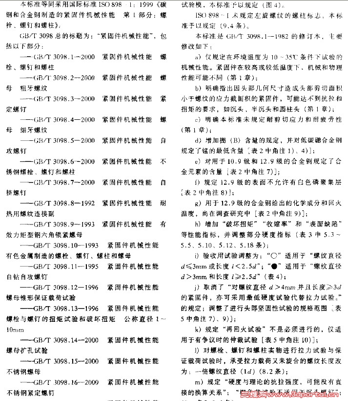

发表于 2014-2-4 09:50:34 | 显示全部楼层 来自: 中国北京
本帖最后由 hhq426 于 2014-2-4 10:17 编辑 6 F8 ~( G0 e$ b  ^# @1 o
6 P# {  y4 d- {# k+ n
GBT3098[1].1-2000紧固件机械性能_螺栓、螺钉和螺柱类中的资料:
plc + 2 应助
