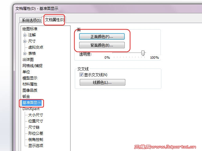

请问这个颜色怎么更改啊

这里试试!
6 x! o% R6 s  q- P% L Snap1.jpg 3 F6 ^" m" @$ C! v! Z

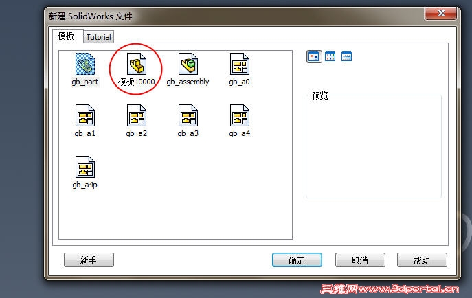

按照你的方法改之后   关掉打开就又那种颜色了  不可以保存吗5 \9 }2 _3 i: R$ h9 a& N. w- V

; X' \! b& x2 b7 e4 C你改好后保存为自己的模板就可以了,扩展名是".prtdot"!
7 ]- ]* E) q& L8 \如以2012为例,默认零件模板是C:\ProgramData\SolidWorks\SolidWorks 2012\templates\gb_part.prtdot。自己改好后保存为模板1000.prtdot。保存位置不变。那下次打开时,新建零件,选“高级”,选中自己改的模板文件就可以了,如下图
, Z8 E( _+ L1 i* ?0 u- V$ z Snap1.jpg 8 i1 N" [  f# P* H5 D
