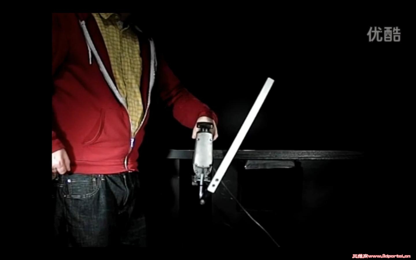

众所周知,单摆有两个平衡点,一个是垂直向下的稳定平衡点,另一个是垂直向上的不稳定平衡点。然而,只要在单摆的悬挂点处施加一定条件的振动,无需任何反馈系统,就可以让向上的平衡点也变成稳定的!下面这个视频就演示了这一个神奇的现象。! V2 W5 r- Q% n. J
+ K) m. h; s- V' t  t5 _
# I* I8 M5 C) O5 Z) c9 M2 `http://www.physixfan.com/archives/2227" @: _5 j- \- J" I6 O+ w  M; Z; T
4 j8 Q! s* ^2 v1 y+ }8 R, y8 g* [# s5 c& Z9 d/ D' V
视频截图: D& m! z, O5 I3 m

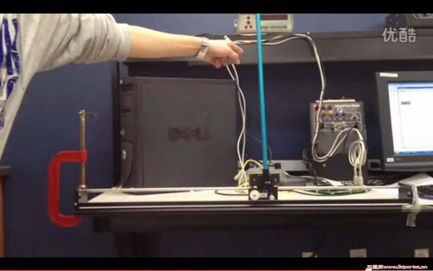

% Q1 J# c! k/ L' m1 f以下这种用伺服电机控制的倒立棍子,只是用于对比,就不用做受力分析了,它相对来说比较简单。3 u4 u  z2 k5 b0 t
; X  d. S8 {3 n
http://v.youku.com/v_show/id_XMzc5NzgwMDky.html- u+ s3 M9 z. ?2 Y
- `- R2 t) w/ X8 C9 p6 q! H# S) p6 p 倒立单摆2.JPG

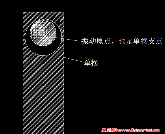

发表于 2014-2-13 11:52:42 | 显示全部楼层 来自: 中国山东淄博
这个其实不难理解,单摆圆孔大于振动原点直径。如图3 v4 b8 T% ~4 ?2 s. x8 w
振动原点不动时就是普通单摆。
1 K( V; d" t+ L! z' K振动原点 一旦开始振动,就使单摆支点随之变动,在一个短时间段内形成多支点就可以相对稳定。& z7 N: s3 ^6 j+ I9 h
如果单摆圆孔等于振动原点直径 ,就不会出现这种现象。7 p/ d# q/ t8 Z& A- M
6 C- b5 P2 X4 ?/ ?" F- Z

发表于 2014-2-15 21:22:31 | 显示全部楼层 来自: 中国江苏苏州
视频中倒立单摆与这几个因素有关:振幅、频率、杆长。* J9 u3 w2 M: n: k1 g6 `" _2 P8 b* J1 d
简单来说,支点向下震动的速度远大于单摆末端下降的速度,且支点回到最高点时,单摆末端被抬高的高度大于下降的高度。换句话来说,在一个震动周期内,单摆末端下降的高度小于上升的高度。
 楼主| 发表于 2014-2-15 22:35:47 | 显示全部楼层 来自: 中国北京
huanking 发表于 2014-2-15 21:22 static/image/common/back.gif
# w8 `. A3 ^8 Q/ O' H视频中倒立单摆与这几个因素有关:振幅、频率、杆长。! f! ?8 P0 `8 J" N1 V0 f
简单来说,支点向下震动的速度远大于单摆末端下降的 ...
  T9 C8 N( I( F6 {5 r$ `+ X
我其实是想将这个分析好之后,抽空做个实物,不知道谁有兴趣。5 z$ Y/ j2 u# l. z7 M1 a1 P+ n) n
我觉得就是这3个因素
发表于 2014-2-17 09:05:44 | 显示全部楼层 来自: 中国江苏苏州
hux0730 发表于 2014-2-15 22:35 static/image/common/back.gif1 P3 ~8 h* g9 J+ h
我其实是想将这个分析好之后,抽空做个实物,不知道谁有兴趣。' H7 G: K6 @" V
我觉得就是这3个因素
9 f; q* w3 v* h# i1 \: B. e
期待你上传的视频,一定会成功的!

 楼主| 发表于 2014-2-19 19:16:50 | 显示全部楼层 来自: 中国北京
请问各位:视频演示中所用的类似于冲击锤的东西,叫什么产品,我们国家哪里可以买得到?
3 q+ ^. Q! w+ |6 N/ O1 P$ b$ p我想自己做一个,但觉得比较麻烦,还是想买现成的。
发表于 2014-2-21 09:33:47 | 显示全部楼层 来自: 中国江苏苏州
hux0730 发表于 2014-2-19 19:16 static/image/common/back.gif# c0 P: Q- @0 F6 V$ l7 [* w% ^4 ^
8 @& J! Z" _7 G- `+ J我想自己做一个, ...
: n* d; w8 C0 q. a曲线锯,锯条较窄,没有锯弓,可以在木板上锯出相对复杂的曲线,顾名思义:曲线锯。
 楼主| 发表于 2014-2-21 18:16:51 | 显示全部楼层 来自: 中国北京
huanking 发表于 2014-2-21 09:33 static/image/common/back.gif/ \! |9 G6 l% l" D7 |8 [( x% k
( o" G- B4 A+ u/ ?huanking兄见多识广,佩服佩服。果然是曲线锯,淘宝上就有。谢谢啦。
