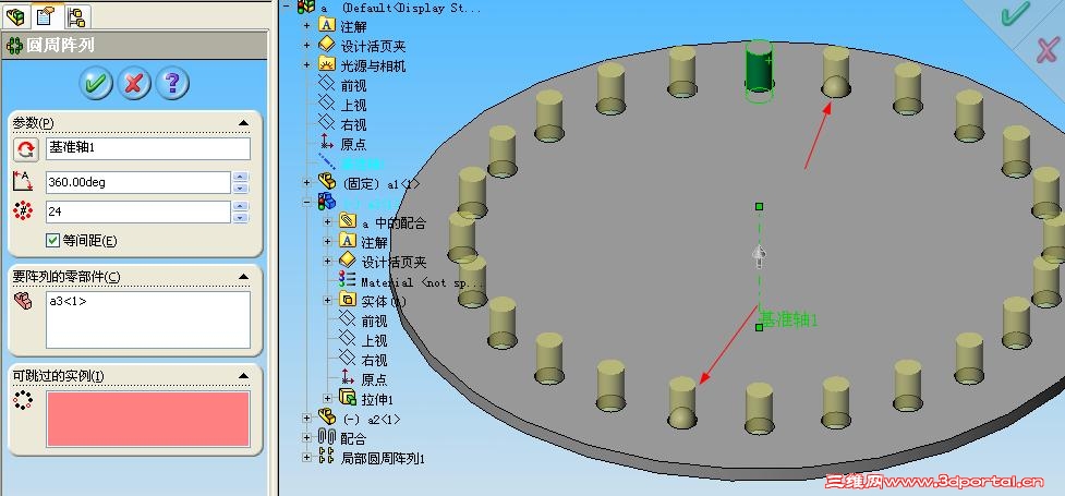

用圆阵列方法,箭头所指处,不需要阵列到。% _+ T- `/ ~$ G: B" B( j0 x
现在解决方法,是删除或隐藏。

如何用阵列方法,不删除或隐藏获得目标需求。

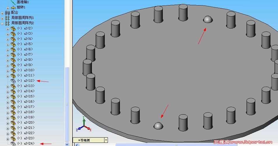

阵列里激活可跳过的实例选项,点选你不需要的那两个即可
