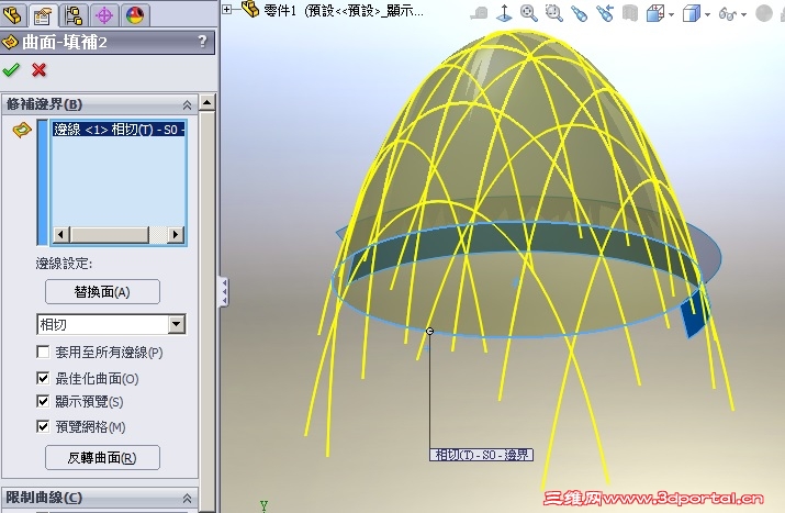

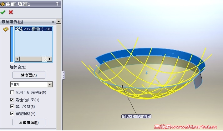

1、在“填充曲面”命令中有个“交替面”的选项,请问这个是做什么用的,能否举例说明一下?

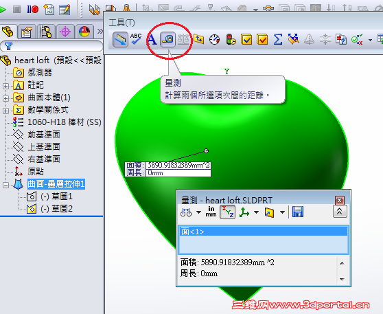

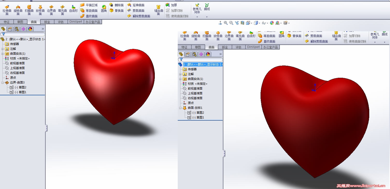

$ O) c  d& X2 c) b5 a- W6 l2、某些情况下当同一模型(如以下,都是用同一草图),用放样曲面或者用边界曲面命令都能做出来时(外观上是一样了),实际上模型是否有区别?这时如何选择使用那个命令?

发表于 2014-2-4 15:09:01 | 显示全部楼层 来自: 中国台湾
請參考...
6 \/ V& U9 d5 b. f% q; \; c 未命名1.jpg " o$ e4 p) H8 M. q

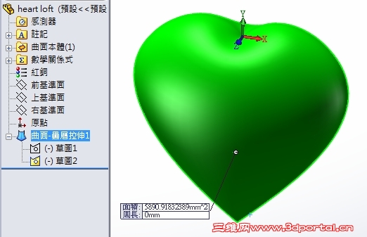

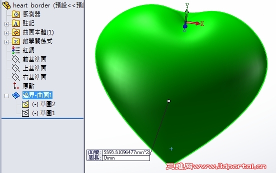

发表于 2014-2-4 15:35:00 | 显示全部楼层 来自: 中国台湾
本帖最后由 ryouss 于 2014-2-4 15:37 编辑 + [- z( l% V$ {% M3 n: n0 @; D1 A
2 q) w- K, C7 @' M放样曲面或者用边界曲面兩者是有差異(面積不等)) w2 H' b1 u0 {# p3 ]/ K
阿帕奇 + 3

发表于 2014-2-5 20:18:48 | 显示全部楼层 来自: 中国台湾
本帖最后由 heat_ice2000 于 2014-2-5 20:24 编辑 + f, [7 G# y8 H% y/ y3 a" G% X
skypc 发表于 2014-2-5 15:11 static/image/common/back.gif
( K( {0 Q5 l' L! L谢了!可我2012打开了,但没法查看啊?能解释下吗?
" h" M0 A" ]$ Z
" g# ~/ N- {9 F- f5 H7 I1 y9 i7 ]5 J) S3 G當選擇的是2曲面的交界線或實體上的線(有2面相交).2 _; w0 k- t9 {$ M% F
所謂交替面就是這在兩個面交換選擇 .如用相切或曲率時,選不同面會有不同方向.( y6 b# d( B% D0 O# @: S
; _" b' k9 o2 t, O8 y' o看2樓的圖有選的藍色面,相切向上及相切向下 兩種.
阿帕奇 + 3

发表于 2014-2-6 11:42:07 | 显示全部楼层 来自: 中国台湾
skypc 发表于 2014-2-5 15:12 static/image/common/back.gif
9 t$ M& l' S4 `2 a/ [谢谢,还是不太明白如何选择使用那个命令!
2 F* h3 F- E. W1 R5 W如下點"量測"就是& W+ |) b8 c" g  |! [
阿帕奇 + 3

 楼主| 发表于 2014-2-7 10:12:29 | 显示全部楼层 来自: 中国广东佛山
ryouss 发表于 2014-2-6 11:42 static/image/common/back.gif3 z9 E: K# }$ p
如下點"量測"就是
8 J1 H. y: Z, ?6 C. j# P我的意思是当有这种情况时,不知如何选择使用放样或者边界曲面这2个命令!
发表于 2014-2-7 14:04:03 | 显示全部楼层 来自: 中国浙江嘉兴
skypc 发表于 2014-2-7 10:12 static/image/common/back.gif' M- B5 G5 z) V  R
' r  r0 r' @# U9 ?. e9 Y; B
不知道精度要求是依據什麼,
7 W0 C2 `- S1 }- O3 C如3#表面積在罍拉是5890.91832389,邊界曲面5893.81096477,相差2.89264088,. m4 c5 _; K! {' T6 X8 @8 L- W8 ?& n
也就是約誤差0.05%,有須要為這樣的誤差精度傷腦筋嗎?
4 o+ P2 r$ W; a
阿帕奇 + 3
 楼主| 发表于 2014-2-7 17:02:01 | 显示全部楼层 来自: 中国广东佛山
ryouss 发表于 2014-2-7 14:04 static/image/common/back.gif
, K1 c( Y) F* k/ N不知道精度要求是依據什麼,/ }! n/ |, Q* z& z; a) |1 d& Y
1 z! K* g9 F1 [+ [# n! U ...
  p( w) d  S3 c3 l4 c
我不是为这个吴差伤脑筋,是为遇到这一种情况时不知应选择用那一个命令而谜罔!
