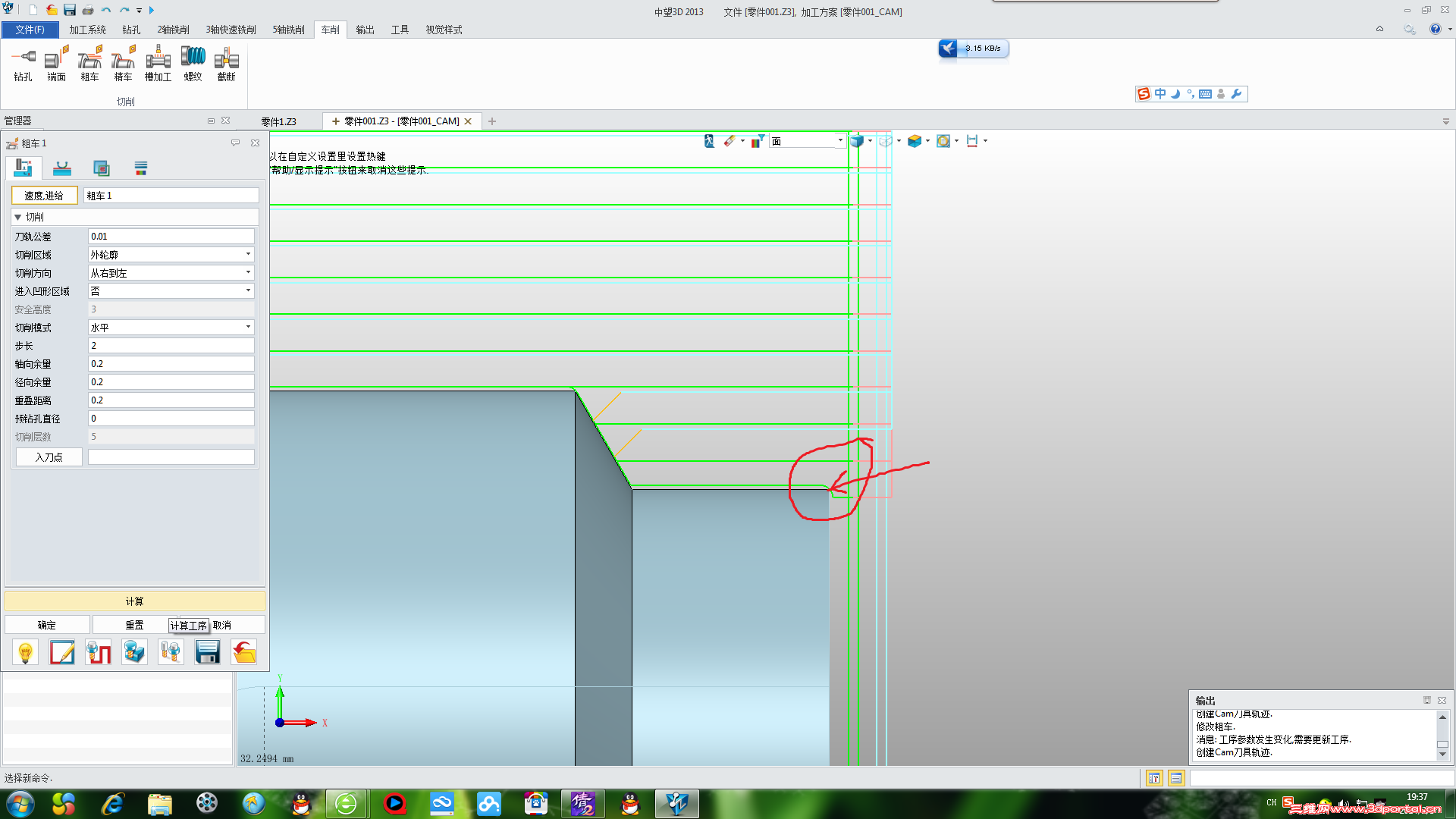

如图所示,这个圆弧怎么去掉?

设置加工区域到圆柱顶端点

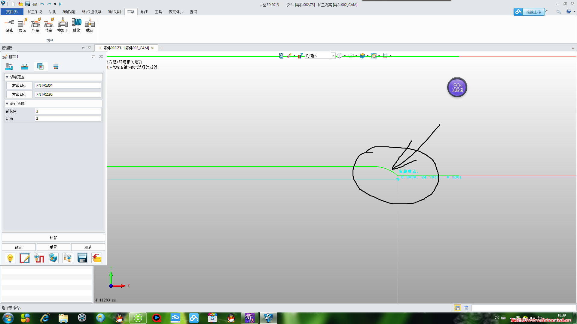

 楼主| 发表于 2014-2-20 18:19:15 | 显示全部楼层 来自: 中国浙江嘉兴
抓点抓不到~~~
 楼主| 发表于 2014-2-20 18:41:42 | 显示全部楼层 来自: 中国浙江嘉兴
裁剪了区域还是有圆弧奇怪!
发表于 2014-2-21 09:21:43 | 显示全部楼层 来自: 中国广东广州
可以抓啊,你试下:
. H' f$ X4 N& b3 \; r$ h1、视图方向改为俯视图;( {1 i% M. T; p- i
2、设置“选择过滤器”为“全部”。
! K3 c. r2 o3 r! p, g; @! N4 I1 q+ }  c0 O; G& j# M* I9 r6 O
