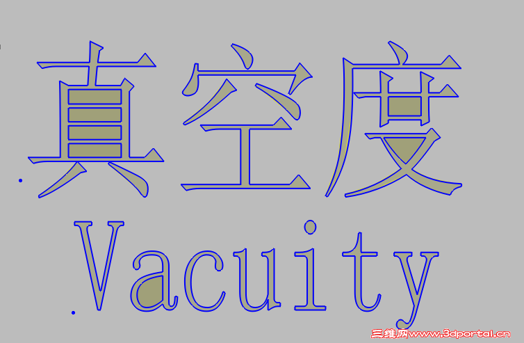

我想拉伸切除“真空度”这三个字,但切除时却把“真”中间部分应该保留的也选择上了,请问怎么把应该保留的部分取消选择?要切除的文字比较多,用解散草图文字,再一个一个选择有些慢,有没有其他方法?

采用凹凸的办法
 楼主| 发表于 2014-2-7 18:27:41 | 显示全部楼层 来自: 中国北京
凹凸特征不是实体对实体的吗?我的文字是草图,要切除的是实体,应该怎么弄?
发表于 2014-2-7 18:38:00 | 显示全部楼层 来自: 中国青海海西蒙古族藏族自治州
汉字拉伸确实比较讨厌,得具体到每一个笔画
发表于 2014-2-8 08:33:45 | 显示全部楼层 来自: 中国辽宁盘锦
仔细检查笔画,确保封闭性
