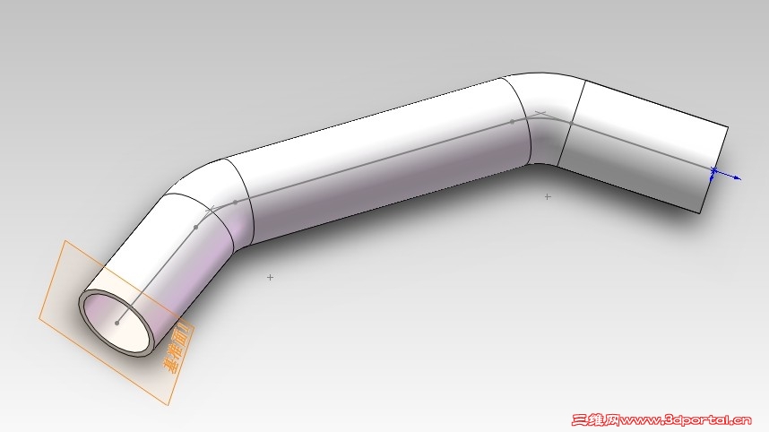

管子.jpg 9 ?# e7 H1 S1 X0 W
最近在设计一副气动的夹具,后来老板要求,这种夹具要通用型的,所以问下广大网友,有没好的方案,提供下!不考虑做模具,如果以后有类似的小管子或者大管子也可以夹紧!

 楼主| 发表于 2014-2-6 22:44:07 | 显示全部楼层 来自: 中国江苏苏州
补充下,直接15 壁厚1mm,总长250弯曲20度,主要检测圆管左右2端内径圆度!

发表于 2014-2-9 16:01:23 | 显示全部楼层 来自: 中国山东淄博
是不是要做检测工装?检测两端折弯部分内圆圆度和内圆中心线是不是在同一平面内?/ J* F1 k  t2 T7 c# i
如果是的话,就用气动V型夹具固定,配合高度尺、卡尺就行。

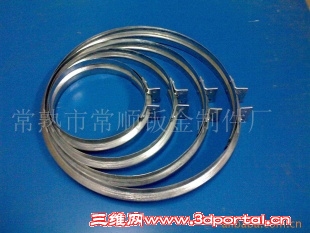

发表于 2014-2-9 20:22:15 | 显示全部楼层 来自: 中国上海
楼主,你可以参考下通用的管子夹紧方式:箍环。市面上直接买到,简单实用。/ _  m5 U3 j% ~. e( V, k. r, k
工装:简单实用即可,不需要搞太复杂了。
, |! ^1 M, G, g, Y' g, l$ W贴张图: 117293570_609411f44c8d81dc7b45233c4d534eb4.310x310.jpg
