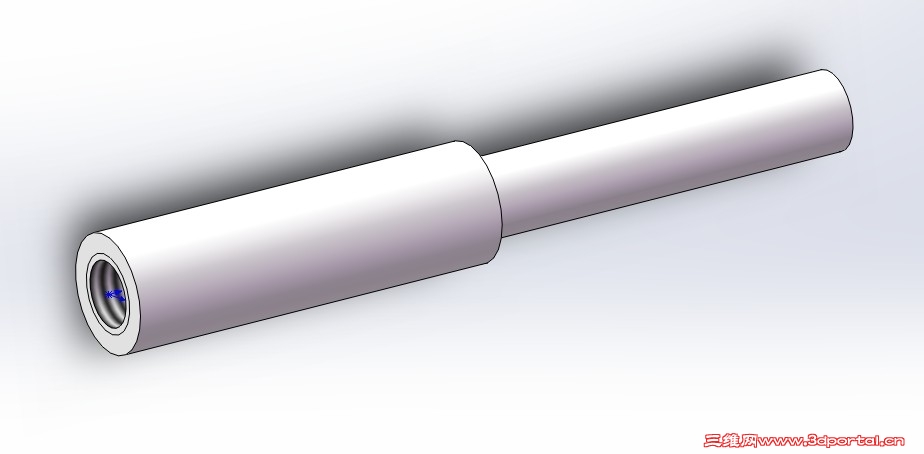

六角内螺柱
六角内螺柱
六角内螺柱,螺孔M6,用201不锈钢6 I) J. ?& d0 P3 S

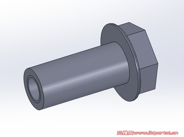

阴阳螺柱
阴阳螺柱
阴阳螺柱,螺孔M6,外牙也是M6,用201不锈钢

六角内螺柱打算买M10的法兰螺栓,车掉外牙,在钻孔攻牙,不知可否?
6 Z. o2 Z% l6 L! L* F7 Y. f/ A以数量在200到400之间,大概开价多少比较合适?

你的方案可行
发表于 2014-2-16 22:56:02 来自手机 | 显示全部楼层 来自: 中国广东东莞
切削加工sus201,很痛苦,建议加两块钱换sus304材料
发表于 2014-2-17 01:20:05 | 显示全部楼层 来自: 加拿大
这些小螺孔攻牙时,底孔选择一定要合适,还有可以用多道丝锥进行,先用头锥 然后再二攻等,工序复杂了但是易保证不断丝。
