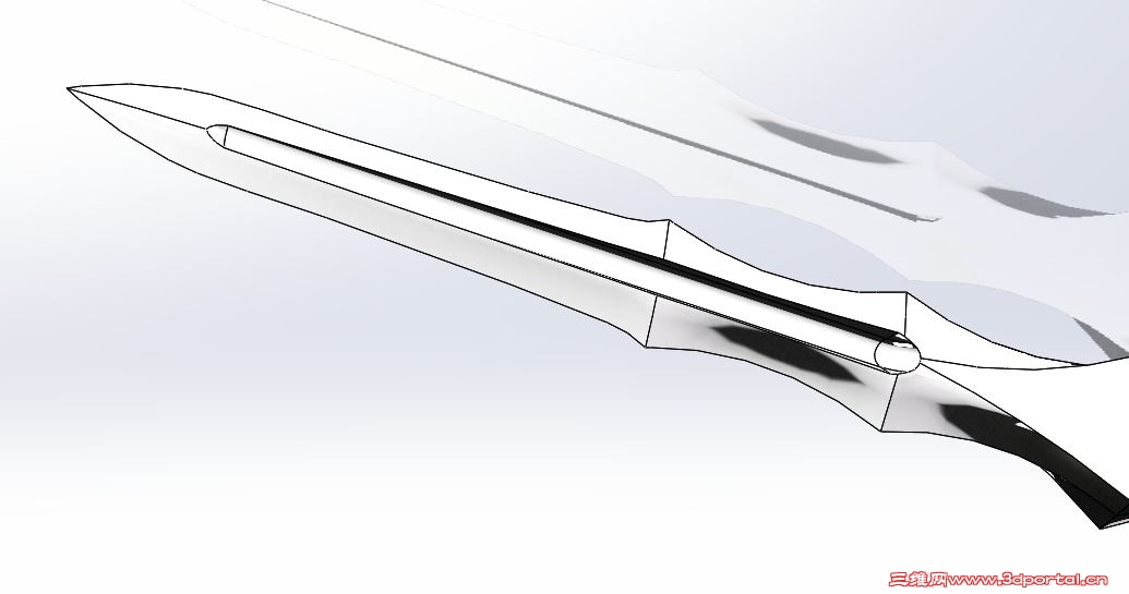

发表于 2014-2-8 10:41:39 | 显示全部楼层 来自: 中国山东枣庄
来一发
. W4 ^, M  Z7 _# |! Q/ p 捕获.JPG
 楼主| 发表于 2014-2-8 21:08:34 | 显示全部楼层 来自: 中国浙江温州
lldd123 发表于 2014-2-8 10:41 static/image/common/back.gif
- W! q& k9 M7 H/ t& p. g) A! {来一发
$ Q0 R" _1 q* S; \. f/ c% [
有源文件吗,感觉这造型不错啊
发表于 2014-2-9 11:54:14 | 显示全部楼层 来自: 中国广东东莞
lldd123 发表于 2014-2-8 10:41 static/image/common/back.gif* @8 M! u6 r" ?1 W1 \5 F0 h' X
来一发
+ [( c" A$ ?7 }$ [) M2 n9 e: f这把剑好看,能分享下吗
发表于 2014-2-10 18:42:48 | 显示全部楼层 来自: 中国山东枣庄
lyz060301113 发表于 2014-2-9 11:54 static/image/common/back.gif2 h7 o: x" r9 u5 }
这把剑好看,能分享下吗
9 d, p6 d5 v- p; H 123 - 副本.zip (166.31 KB, 下载次数: 4)
