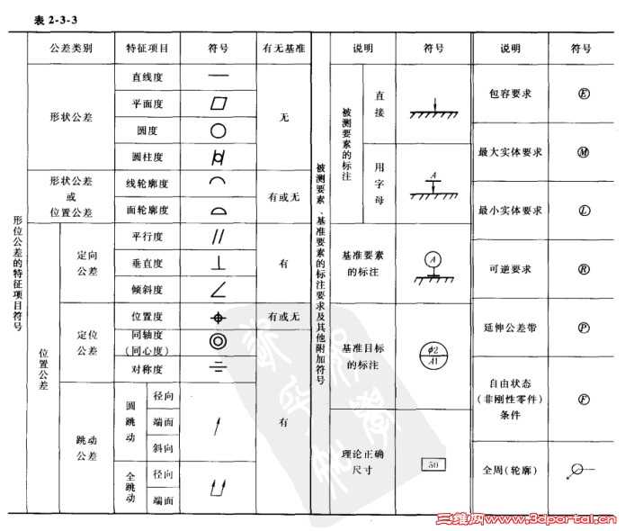

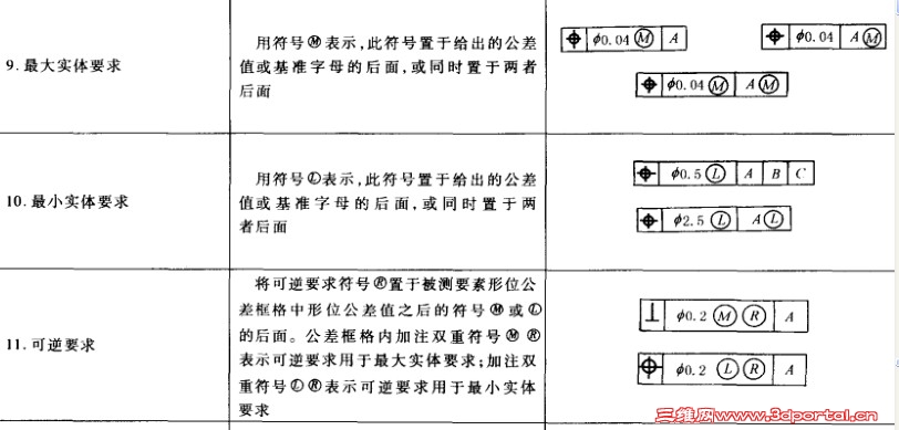

$ Z4 M2 L. ?# Z# u4 ?- U7 v. b如题。见照片,照片上两处标记处。还有C  BORE和圈M是什么意思?http://D:/无标题0

0 [( a9 h. O9 h8 [, |M最大实体要求。

, W# G8 _4 G+ \3 T1 h# `M最大实体要求。
- e# ?5 g8 ^% U! _' [1 [6 B1 v谢谢!c bore什么意思

沉孔。

黑笔圈住部分:钻通孔φ0.393—0.394,两边锪平,直径φ0.812±.009     (单位:寸)。
