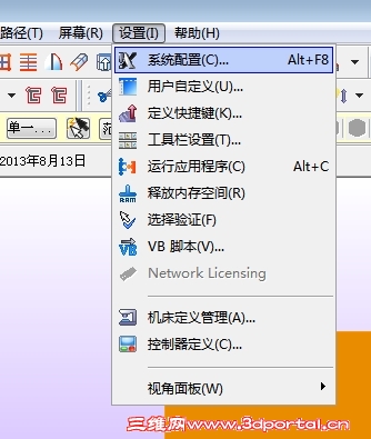

[讨论] 怎么设置英制改公制?这里面改不了 啊,在哪个地方?
发表于 2014-2-7 22:50:09 | 显示全部楼层 |阅读模式 来自: 中国浙江丽水
http://imgsrc.baidu.com/forum/w%3D580/sign=99e1367dcbef76093c0b99971edca301/43fa7cd98d1001e9ac1426efb80e7bec55e797d8.jpg

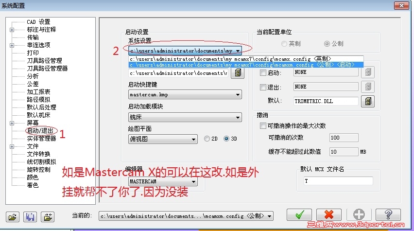

发表于 2014-2-12 14:04:26 | 显示全部楼层 来自: 中国广东东莞
1.jpg # _; i) r3 D( o  Y' l# s( h
. V+ H; G2 ~& _1 ]- M0 R 2.jpg + ]1 t( K3 r8 @) W: ^! [& M* i
