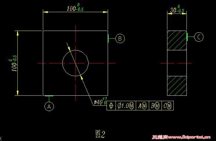

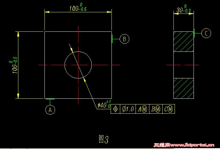

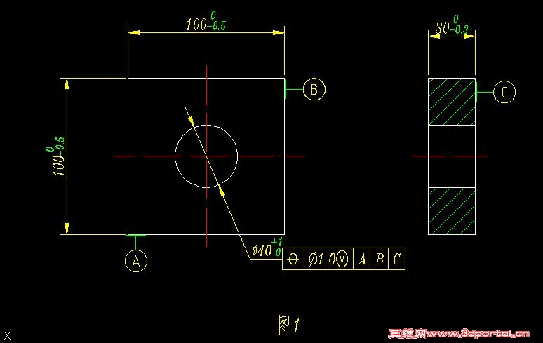

, e/ A& B- M6 t( T/ P图1:当直径40的孔实际尺寸为40(极限下差,即最大实体),其相对于A、B、C基准的位置度要求分别为1.0,即其轴线的公差带为一直径1的圆柱;当直径40的孔实际尺寸为41时,其相对于A、B、C基准的位置度要求为2.0,即其轴线的公差带为一直径2的圆柱。
, S2 t+ `. r# C5 u图2:当直径40的孔实际尺寸为40(极限下差,即最大实体)且两处100尺寸和30尺寸分别为100、100、30时,其相对于A、B、C基准的位置度要求分别为1.0,即其轴线的公差带为一直径1的圆柱;当直径40的孔实际尺寸为41且两处100尺寸和30尺寸分别为99.5、99.5、29.7时,其相对于A、B、C基准的位置度要求分别为2.5、2.5、2.3。( }% A6 w" q* V# [; c+ y0 U7 \
图3:当两处100尺寸和30尺寸分别为100、100、30时,直径40孔相对于A、B、C基准的位置度要求分别为1.0,即其轴线的公差带为一直径1的圆柱;当两处100尺寸和30尺寸分别为99.5、99.5、29.7时,其相对于A、B、C基准的位置度要求分别为1.5、1.5、1.3。

$ R2 w) v$ L1 G! [1 k: V4 W3 c# S. n你没有理解最大实体原则的实际应用或是为什么弄这么个原则
+ l6 d& P! p- J, W8 u那个ABC的尺寸公差是不影响孔的公差的8 a2 }3 E5 l# z8 a6 O2 j
5 f- ^" H5 ]& o# s. ^7 x或则说你为什么要在图上弄这个原则在上面4 _. ~9 P. k! y( w
还是你在别人的图上看到这个原则?- o  |% R  B4 @" |! ^2 L7 }/ S8 D) m

楼主图中100的尺寸公差标的有问题!位置度公差的X,Y方向的基准尺寸不应该带公差,是理论尺寸。并且不应该以孔的轴线为基准,也就是图中要标孔中心线到边的距离为基准尺寸,并用方框框起来才对。

二楼说的很对,还有对这个零件来说就是基准不明确(正反都可以),加工基准和测量基准可能会不一致,导致不合格。这样的图纸发下去别人都不知道怎么加工和检测了。
" x" |1 i" N. m2 H' ^; j最大实体就是孔最小、轴最大。尺寸公差会影响位置公差,一般都是对位置公差放宽了。

1  缺少必要的被测要素的定位尺寸,即从孔中心线到基准面的尺寸,这是理论正确尺寸,标注时画上方框。0 k! N& u; T/ M2 Q' `
2  孔标注有公差,当孔脱离最大实体状态时,偏离的差值可以补偿给位置公差;标注的三个基准也遵循最大实体原则,当外形尺寸偏离最大实体尺寸时,会影响到基准到被测要素的定位尺寸,其差值也可补偿给位置度公差。因此外形尺寸是需要标公差的。4楼说的外形尺寸不要标注公差是错误的。
