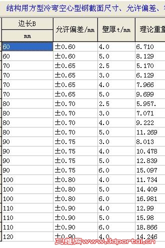

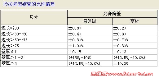

发表于 2014-2-10 09:57:00 | 显示全部楼层 来自: 中国山西太原
常见的方管有冷拔异型钢管、结构用方型冷弯空心型钢,其允许尺寸偏差如下:2 f; O+ B2 v  P$ L8 T
