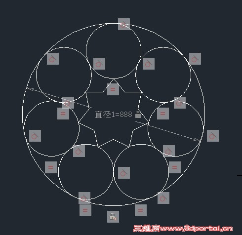

本帖最后由 小刘-到 于 2014-2-10 11:01 编辑 " q/ [% t" L1 Y/ M" Z6 N
& R5 q! m+ G8 I1 u1 T! ^: @. `刚才说的画图过程比较粗糙,现在公布详细的画图步骤:2 V( t* W5 _9 _0 V+ M& `
1、先画已知的大圆,然后画7个小圆(7个小圆需要在大圆内部,如教程,在外部使用相切约束时默认是在大圆外部),使用几何约束(固定,标注约束--直径)固定大圆(作用是锁定位置和大小)。) j/ U" [+ e8 A; H' h$ P/ r# S
2、把其中一个小圆拉大点或者缩小点(此步骤是最关键的一步,不然怎么都画不出来,此步骤为后续的相切--相等这两个几何约束服务)。
) Q+ m* |  p2 x0 e) a3、使用相切约束,让小圆和大圆相切(注意:相切时先点大圆,再点小圆,依次对7个小圆与大圆相切)。
) s1 E5 V" Y& ^) M$ v4、使用相切约束,让相邻的小圆相切(注意:这儿只需6个相切约束,相切完隔最远那两个小圆暂时不使用相切约束,这个约束留着有大用)。$ d4 @1 K4 _; g! p& \
5、使用相等约束,让相邻的小圆相等(半径一致,若之前没有步骤2,此时就画不下去了,有兴趣的朋友可以试试)。
8 l. g% H5 n' C+ i5 a- T6、使用相切约束,让步骤4中隔最远的那两个小圆相切。此时会发现7个小圆已达到要求。
# p- a/ _( b6 `" \7、画一个圆,内切小圆,再使用pol(正多边形)命令作一个内接正七边形,连接多段线,删除多余的线。2 L+ h" r3 Q) _9 h( D2 }
8、使用ro(旋转)命令,将图形旋转到需要的角度,删除约束,OK!
' z2 n3 g) e9 i+ \% t1 |* k' G3 G' o% a. d
约束命令都在参数选项目录下,可以看看。3 ?& l/ w4 j  k+ ^. S% p, P: F. b$ o
" g# A/ `+ A2 t5 t# ^( H
画图过程如附件“画法”所示。

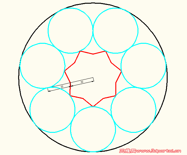

发表于 2014-2-10 11:06:02 | 显示全部楼层 来自: 中国陕西西安
不用约束,用几何画法。# @6 S' L, j# Z8 ?
* q: f; \; m) U* c QQ截图20140210110516.png

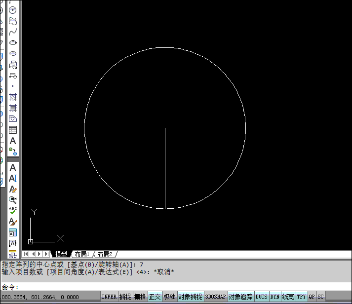

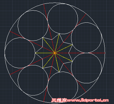

思路:7 R; w: v; ]2 Y# F- X/ \
1、任意大园,画出7等分点。
0 v) G7 D6 [: M9 W7 O2、7点与中心连接。/ a, f9 b( ~) b/ W2 b* ?/ _
3、用三个切点法画内切小圆。$ u/ L) s$ i" `: O
4、圆周阵列出7个小圆。" v; q0 P) C7 F/ V2 _" i# r
5、再画出内部各尖角。
2005llnn + 5 应助

发表于 2014-2-10 11:41:17 | 显示全部楼层 来自: 中国广东深圳
我爱用acad 发表于 2014-2-10 11:11 static/image/common/back.gif* Y0 l0 t0 u0 Y2 j- n% D  y) R
思路:0 i  V4 P/ y8 e2 N' X# j
1、任意大园,画出7等分点。
; h9 y' R" j9 n2、7点与中心连接。
3 S' j: X+ r$ b6 u
这样也可以,还方便呢!好方法,学习啦!
