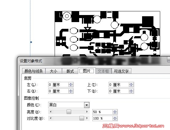

发表于 2014-2-11 14:31:29 | 显示全部楼层 来自: 中国广东惠州
最简单的方法; i/ M" h# y+ D) F6 k
直接复制 粘贴,然后右键选择“设置对象格式” -->图片  设置颜色和对比度,打印出的效果就包你满意,Excel通用。
4 E4 t  Z8 V7 e
, P; v9 L' }/ r+ g
2005llnn + 5 技术讨论
发表于 2014-2-11 14:50:34 | 显示全部楼层 来自: 中国陕西西安
紫影子 发表于 2014-2-11 14:31 static/image/common/back.gif
1 j' D) m6 m7 X1 j2 X最简单的方法
% y* {6 @, ~7 @直接复制 粘贴,然后右键选择“设置对象格式” -->图片  设置颜色和对比度,打印出的效果就包 ...
% c8 u  H" m' c  C# j又学了一招,谢谢。
发表于 2014-2-11 14:57:17 | 显示全部楼层 来自: 中国广东惠州
我爱用acad 发表于 2014-2-11 14:50 static/image/common/back.gif5 M' u/ Z! `' l0 {5 k/ ~
又学了一招,谢谢。
! L- f  K( F1 o! Q该方法适用于所有在Office文件中需要清晰打印的插入对象。
