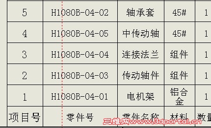

双击图框不能修改内容,是不小心点了,保持连接的以后不再显示,现在想修改内容怎么办?求助。2012版的。

重新导入材料表试试
发表于 2014-2-10 20:13:49 | 显示全部楼层 来自: 中国广东深圳
进选项里面,系统选项卡的“高级”里,把里面显示的那些东西都勾上,确定,下次就会再次提示“保持链接”等等了
