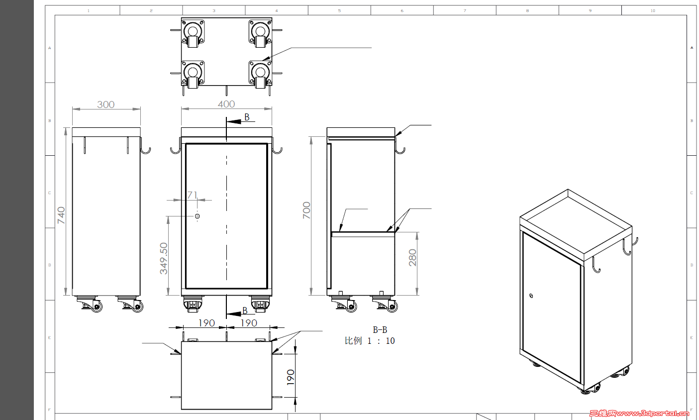

发表于 2014-2-10 15:47:47 | 显示全部楼层 |阅读模式 来自: 中国广东广州
相片就说明了所有问题,不知道能不能搞好。要不没办法只能重装了。

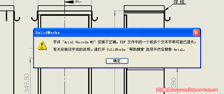

发表于 2014-2-10 15:53:25 | 显示全部楼层 来自: 中国湖北黄冈
这是windows或adobe里差相关字体,只要把相关复制到对应目录(也许还需要注册)后再转PDF即可。
发表于 2014-2-10 16:50:38 | 显示全部楼层 来自: 中国甘肃武威
把solidworks工程图字体换成长仿宋体 确保 有长仿宋体字体 就行 或者其他有的字体 如 仿宋 楷体等

你是对的,我把字体换成仿宋体,就能转,就是有点麻烦,只能一个一个的改。

发表于 2014-2-10 19:02:27 | 显示全部楼层 来自: 中国湖北黄冈
字体的安装目录是相关软件主目录下的font文件夹里面。
发表于 2014-2-10 19:52:27 | 显示全部楼层 来自: 中国浙江温州
楼主 去下载个PDF 虚拟打印机,就可以不管什么字体都可以了
发表于 2014-2-10 20:04:57 | 显示全部楼层 来自: 中国广东深圳
安装PDF虚拟打印机,然后用SW的批处理工具批量打印成PDF吧。另存为PDF经常会出现这种丢失文字的现象

这是治本的方法,我下载了字体安装进去后,什么问题都没有,搞定。非常感谢。

发表于 2014-2-11 11:52:41 | 显示全部楼层 来自: 中国山东莱芜
下载Arial字体安装上就可以了

/ L; [- R( d+ ?& u, l, \" ~9 M就是你说的那里,少了什么字体,你就放什么字体进去就行了。
