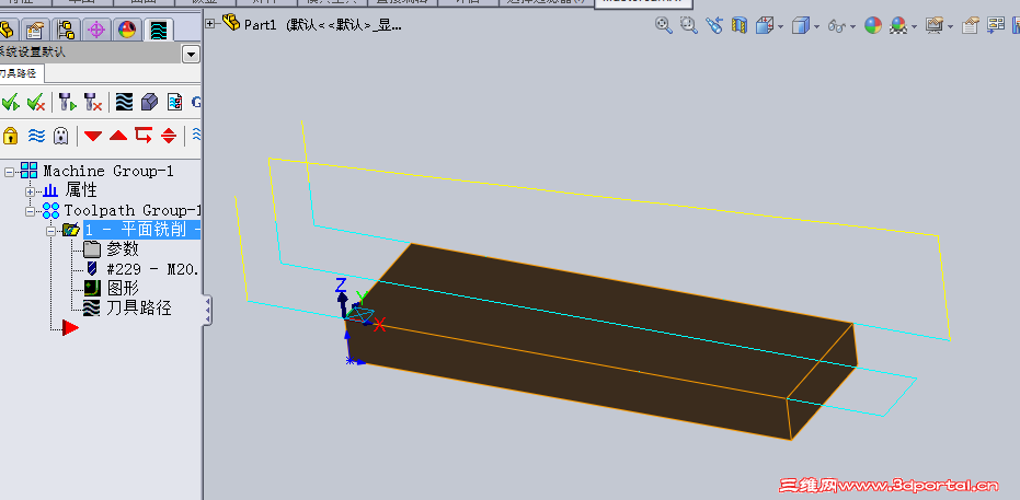

[讨论] 这是单向?双向?

双边单

单向 把最后相反方向的路径前的勾去掉就可以了
4 k( [* X. e& M  _% u( @$ B7 E谢谢,解决了。
