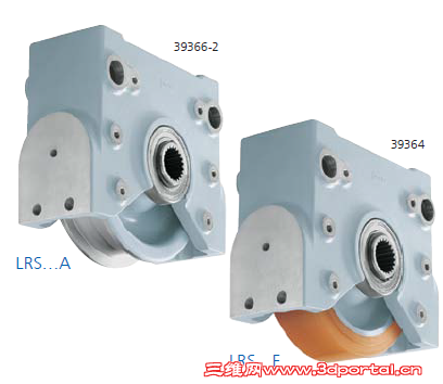

国内有能做类似Demag那样的行走轮箱的厂家吗?Demag交货周期太长了,等不起啊。适应高速运行工况的。

我们公司也用,以前采购德马格的,现在自己开模做了,便宜一半以上。

4 V) G& {* H7 n/ O0 K% M* p2 |我们公司也用,以前采购德马格的,现在自己开模做了,便宜一半以上。
1 ?4 P9 J3 [% x# D* ^+ T4 N) H我们也想自己做,要开好几个模具吧?开模要多少钱呢?能否提供下加工厂信息?

' i4 I+ C- v% ^! Q我们也想自己做,要开好几个模具吧?开模要多少钱呢?能否提供下加工厂信息?
' p7 j$ s4 u5 n+ D
外壳铸造,轴机加工,轮子铸造。2个模具够了。
8 h  D2 ~5 L0 [" u* b) I4 V模具费用3~5万足够了。
; ~  m5 L9 T  S* z* t找个好点的设计师测绘一下,个把月以内转换成图纸。  \9 t( l' Q& {+ ?8 Z2 k2 W
开模到出样,2个月时间。- w3 {0 f% P, P; Z6 n; d/ f5 B( l
从现在开始算,5月份之前你就能批量收货啦!
