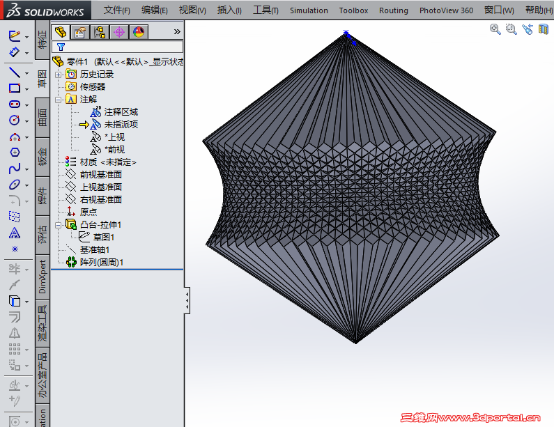

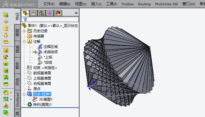

发表于 2014-2-11 14:22:37 | 显示全部楼层 |阅读模式 来自: 中国浙江嘉兴

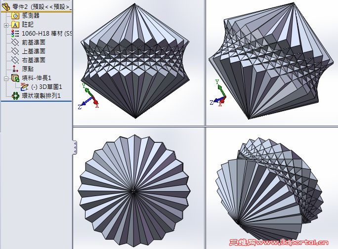

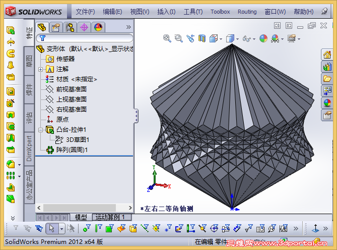

本帖最后由 ryouss 于 2014-2-11 14:39 编辑 6 ~8 z. I. R" @, ~. r3 s0 u
  x8 v. S$ {) M9 L) Y2 g作參考

- F4 |8 m! w* E1 |" c3 ]謝謝支持9 n- P0 ]8 C1 f4 L9 W
基本3D草圖的練習,有興趣試作了!

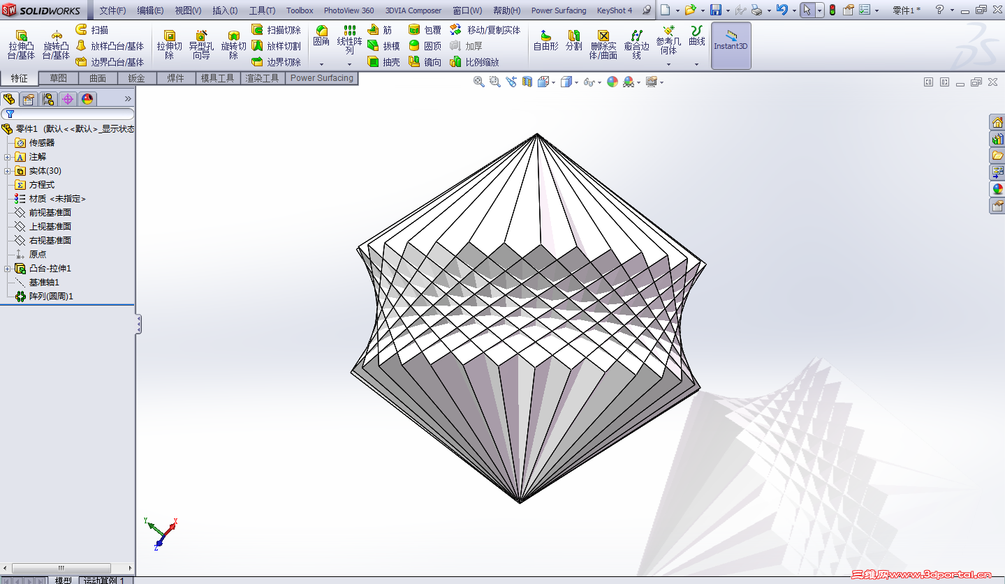

发表于 2014-2-11 15:12:26 | 显示全部楼层 来自: 中国四川攀枝花
我来捧个场!, K% a: W; u5 h/ O' g/ A
没用 3D 草图

謝謝P大的參與

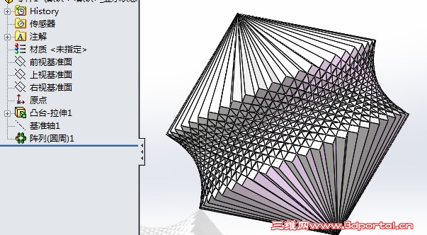

发表于 2014-2-11 15:53:23 | 显示全部楼层 来自: 中国四川攀枝花
# |& I6 R- m- l! [" `. q0 w* a7 A1 o7 G
梁兄 sw版本是2014吗?2 n6 h& U) @% [  y9 G
我的 sw2014 怎么都拉伸不了 3D 草图,选择拉伸方向时,总提示『拉伸有无效的方向』。
3 K/ j, |  s: ]# H" i! X7 u, N6 y( {, [" _1 W0 v3 c
找了台装 sw2012 的电脑,3D草图就拉伸出来了。  G/ \; M; w4 u, }! ^: e+ o4 h

 楼主| 发表于 2014-2-11 16:41:55 | 显示全部楼层 来自: 中国浙江嘉兴
pzhzs 发表于 2014-2-11 15:53 static/image/common/back.gif+ Y6 Y1 }9 _% q' ^! C# @
梁兄 sw版本是2014吗?$ L2 T9 v/ D' b  q8 x
我的 sw2014 怎么都拉伸不了 3D 草图,选择拉伸方向时,总提示『拉伸有无效的方向』 ...
- B7 v2 h$ {- Y- G. @
2012版
发表于 2014-2-11 20:45:06 | 显示全部楼层 来自: 中国四川攀枝花
春节期间 SW 宏 学习成果——魔尺
ryouss 发表于 2014-2-11 16:41 static/image/common/back.gif5 y8 m4 m* \9 G! A% o) I5 @
2012版
) E7 `7 R. `6 `% {# ^7 e
我在2014中打开2012版画的零件,编辑拉伸特征,选框里删除拉伸方向的直线后,+ o' W6 u) O" p. Z1 T. `
再选择那根直线就怎么都选不进去了。2 s! c4 n# ~. f1 [, c
发表于 2014-2-11 21:17:18 | 显示全部楼层 来自: 中国天津
pzhzs 发表于 2014-2-11 20:45 static/image/common/back.gif0 X8 i/ i  H9 c. K8 O
我在2014中打开2012版画的零件,编辑拉伸特征,选框里删除拉伸方向的直线后,: }& q1 h' t: i2 }+ a1 q
再选择那根直线就怎么都选 ...
) f0 b% b. X/ [4 _/ ?9 Q4 s+ d
退出草图,再作拉伸看看. C" z: y3 |; [4 [- A% b) c) e, F
此时方向或许能选,
发表于 2014-2-11 22:12:20 | 显示全部楼层 来自: 中国四川攀枝花
22553711 发表于 2014-2-11 21:17 static/image/common/back.gif
; c4 k  u/ Z* y退出草图,再作拉伸看看  F9 \9 v! n, o: P
此时方向或许能选,
( U8 E, ~$ k2 q4 ^6 o感谢回复!
( L  b! Z, A* p# P7 N8 n我也发现这个问题了,在草图里直接拉伸就不能选方向,退出草图,再来拉伸就可以选方向了。
发表于 2014-2-11 23:30:09 | 显示全部楼层 来自: 中国台湾
pzhzs 发表于 2014-2-11 22:12 static/image/common/back.gif
$ J+ H" M7 e# q感谢回复!; J- p0 p# x; o! ?+ l) D
2 c: \% G0 X) E; [這似乎不是2014才有的問題…
& u) ?8 o9 l4 V2 U! h我的回覆和阿木一樣:退出草圖才選擇方向就沒問題了。
发表于 2014-2-12 08:37:11 | 显示全部楼层 来自: 中国四川攀枝花
gt.adan 发表于 2014-2-11 23:30 static/image/common/back.gif) V# T$ L# `2 s! J
這似乎不是2014才有的問題…- s& Q2 P- K) c) [
0 R& b% k. H  v$ d
那可能是我操作上的问题了。
! k' M- C# v$ z9 G" u4 Y我 3D 草图用的不是很多。

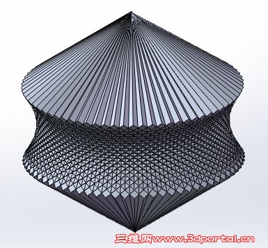

发表于 2014-2-12 14:57:26 | 显示全部楼层 来自: 中国江西南昌
+ `7 f& m% i9 x
7 R5 |, R: o8 A+ Q4 W QQ图片20140212145654.jpg
6 ]# s# m  O- d( O9 e6 R/ ^, r7 t4 G4 S2 f" u+ }3 k( }
俺就不画3D草图了,添了根基准轴。

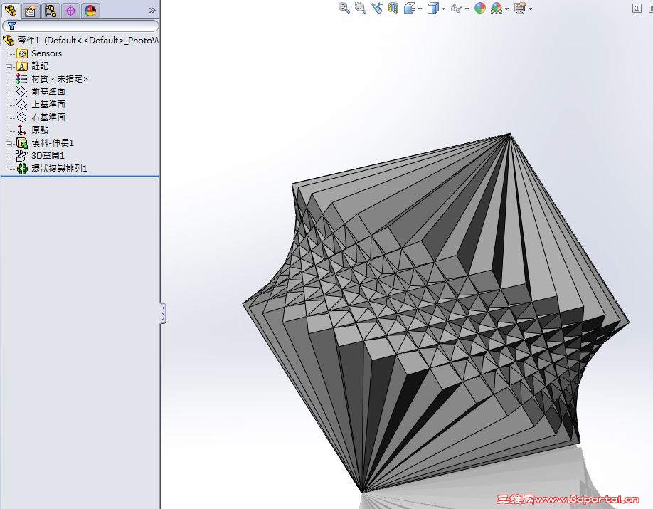

发表于 2014-2-12 15:24:23 | 显示全部楼层 来自: 中国广东中山
我也來湊下熱鬧
