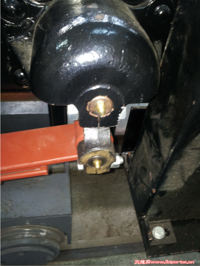

如上
: D+ m1 p" Y9 {+ j) e0 Z5 p+ n8 s- z是车上的
* K; i) G6 b8 B, X* A6 v% m有问题吗?

 楼主| 发表于 2014-2-12 09:25:27 | 显示全部楼层 来自: 中国江苏常州
我是说那个螺栓连接
9 f5 `$ C1 ~0 A; ?2 D3 y; V8 N没问题吗?
发表于 2014-2-25 09:30:31 | 显示全部楼层 来自: 中国河南南阳
有点像盖形螺母,应该可以的
发表于 2014-2-27 08:41:50 | 显示全部楼层 来自: 中国上海
楼主可能指的是上下两处横贯连接的白色螺丝,这种连接是可以的,其中连杆是劈叉的,螺丝拧紧之后,将会夹紧中间的轴而形成可靠连接。这种连接,公交车的扶手上用的很多。

发表于 2014-2-27 14:03:37 | 显示全部楼层 来自: 中国浙江宁波
这种连接应该可以,开口式夹套,用螺栓夹紧
