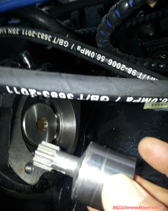

如上、7 ~" C9 B* {/ V2 W" x2 {) e
这个连接--过渡0 ^# c; F( s8 _
有问题吗?

渐开线或三角形花键联接,没有问题,但间隙要控制好。

可是这样是双定位
6 x. I+ N( C, N1 F/ C也就是过定位啊! {% G8 K; O& {; x
如何拿捏的好?

花健轴传动是正常的、合适的联接方式之一。具体如何配合,可查相关的机械设计手册

没问题,想想用力矩扳手时配加长杆的应用。

是用花键联接,楼主照片上手持的零件的外圆部分,与配装孔应该是间隙配合的,不会是过定位
