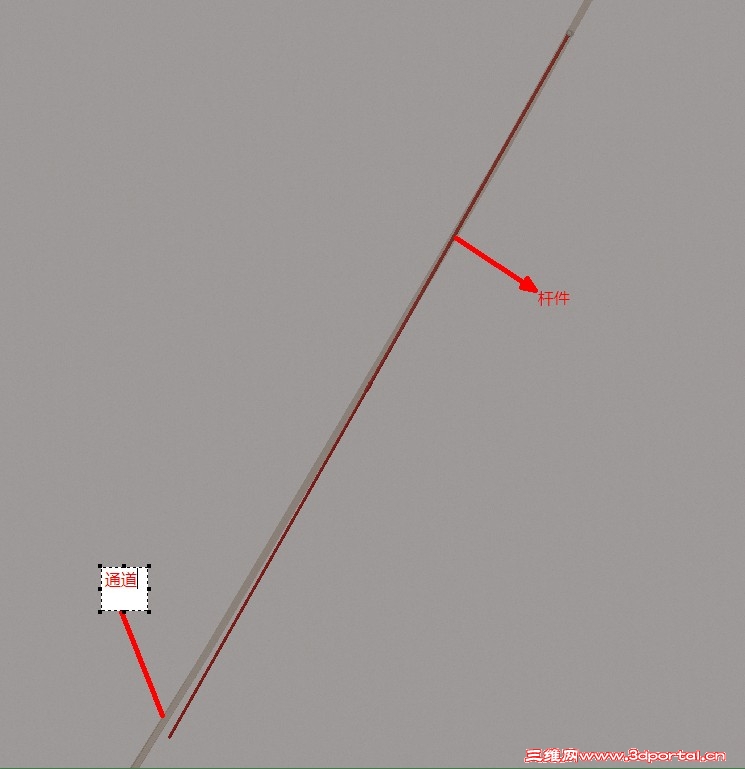

菜鸟求解,想要模拟一个20米长的钢杆件在几百米长的弧形通道中通过的运动过程,在motion模拟中已加上面接触,但是由于杆太长,总是有段杆在轨道外活动,可否在运动模拟的过程考虑杆件的弹性变形,各位牛人该如何操作呢。5 }' Z+ C, \4 T) q% f; R9 L
发表于 2014-3-4 09:05:10 | 显示全部楼层 来自: 中国辽宁盘锦
你把杆件用草图旋转命令来画,然后参照绳子在滚轮上运动的教程去做
 楼主| 发表于 2014-3-21 10:27:59 | 显示全部楼层 来自: 中国山东滨州
非常感谢高人指点
