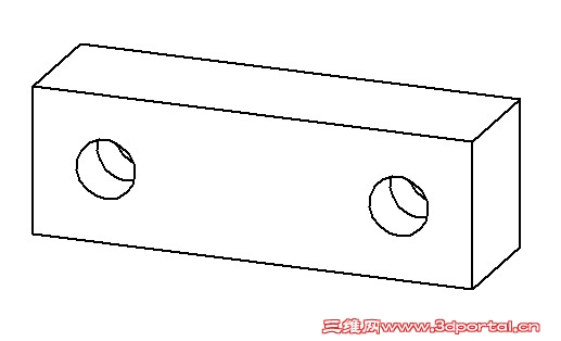

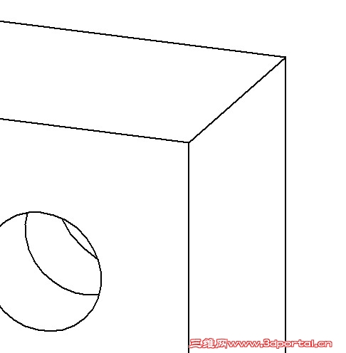

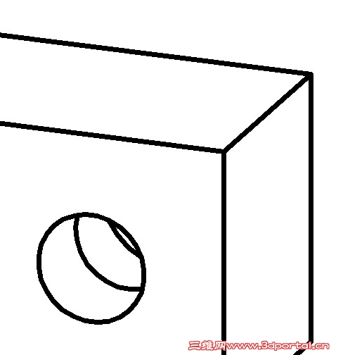

solidedge ST4工程图放大线宽问题,如何设置使工程图的线宽不随工程图的放大而变粗5 j+ _% e& k. ]4 i# R( c; b
原图
原图
需要的效果图,不随工程图放大而线变宽
需要的效果图,不随工程图放大而线变宽
现在放大线宽会变粗
现在放大线宽会变粗

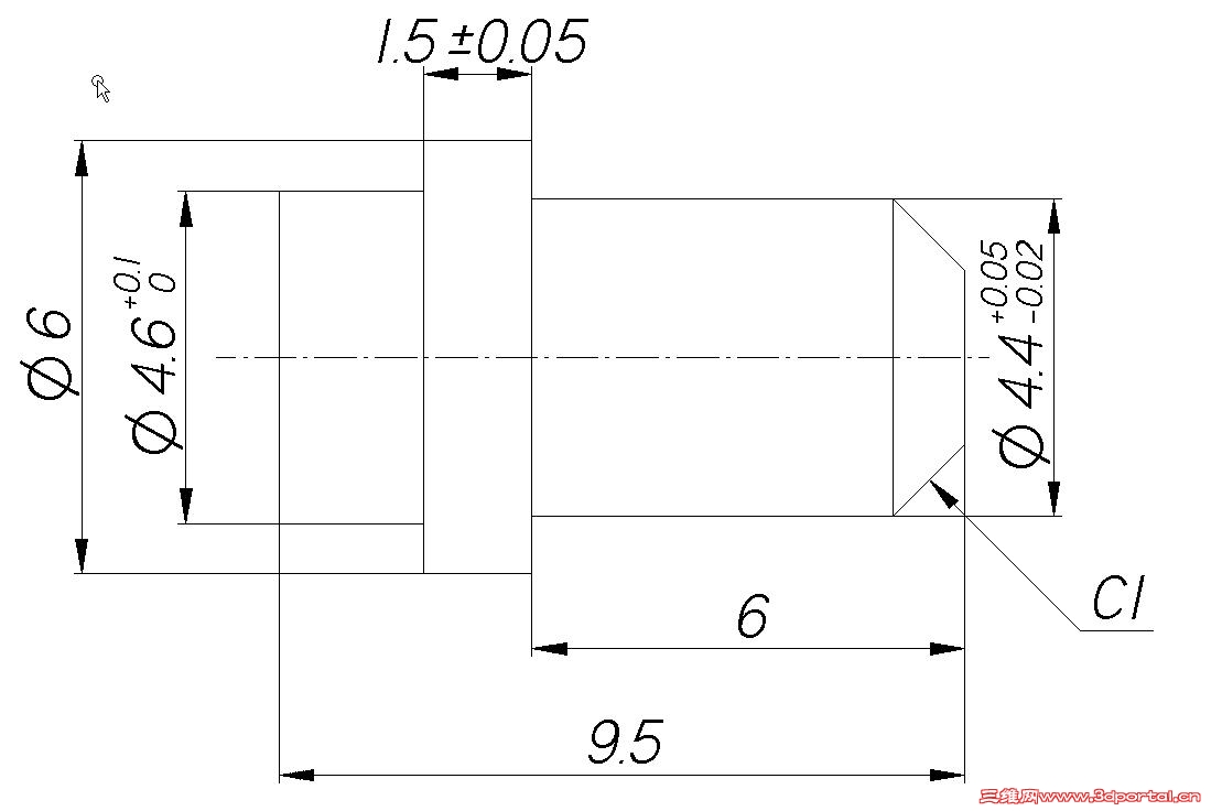

发表于 2014-2-27 15:30:23 | 显示全部楼层 来自: 中国上海
 楼主| 发表于 2014-2-27 20:01:06 | 显示全部楼层 来自: 中国山东临沂
小小qq 发表于 2014-2-27 15:30 static/image/common/back.gif2 {  P7 u% ~6 P  J# p4 X3 `, a; x
在工程图中好像没有这种现象.
# m5 A* V9 X( ?9 B
我看着可能是模板的问题,把图拷到另一个模板就没问题了,就是不知道在哪里设置
