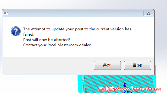

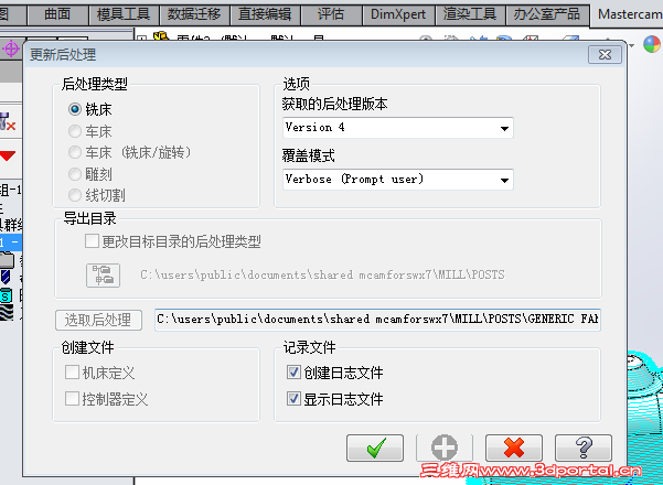

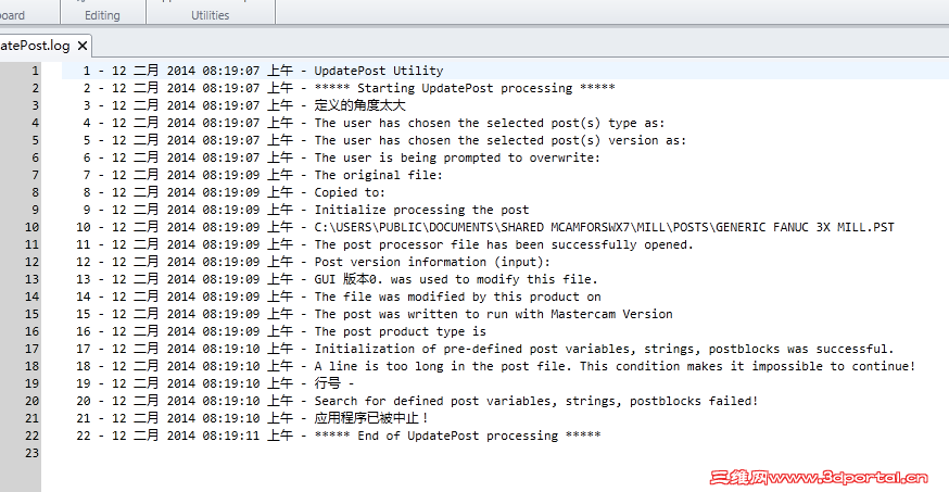

[求助] 各位高人给帮忙看看master for solidworks后处理失败的原因,谢谢!
发表于 2014-2-12 08:22:03 | 显示全部楼层 |阅读模式 来自: 中国河北保定

你把自带的后处理又更新了一遍?
发表于 2014-2-12 12:46:25 | 显示全部楼层 来自: 中国福建泉州
提示更新当前后处理失败,可能是版本不对.
! ?' M! x: F& b9 f其实,你可以把后处理打开把当前对应的版本号改一下就行
发表于 2014-2-17 22:27:42 | 显示全部楼层 来自: 中国北京
这个更新后处理,为什么就只能选铣床????其他的选不了!!!
