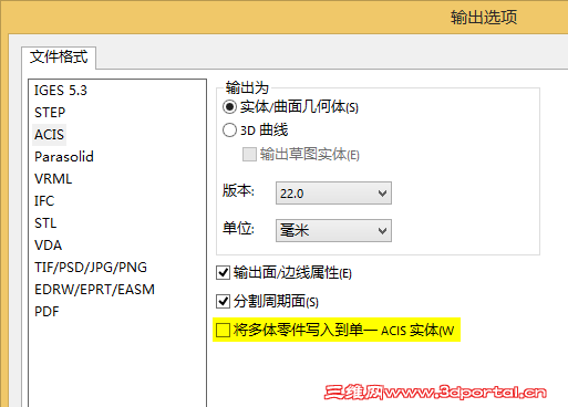

我用SW2012打开cad转换为sat格式文件,怎么老是装配体,我同事的都是成零件!难道哪里可以设置这个输出吗|?* H+ W; ^4 f5 Q; R& h! g; G6 \: v

SW 输出 sat 格式时有个『将多体零件写入到单一 ACIS 实体』选项,楼主试一试。$ _9 m4 R2 N$ G+ o8 `$ @0 h3 R
