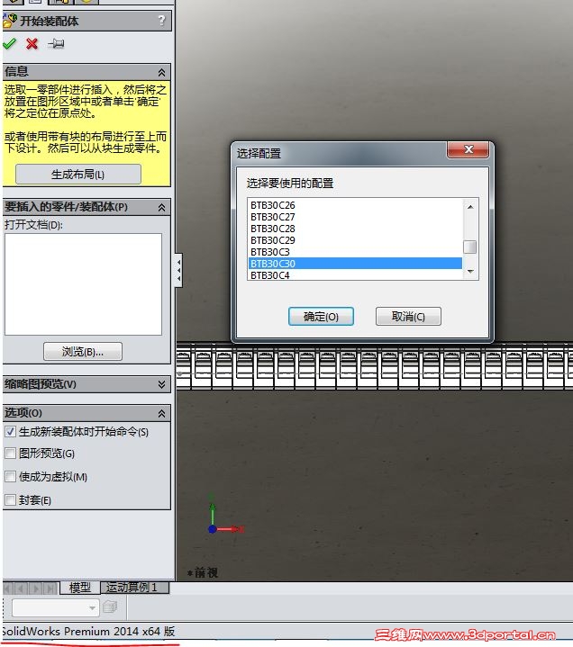

各位用2014的朋友有没有遇到在装配体中插入多配置零件无显示选择配置框如上图。

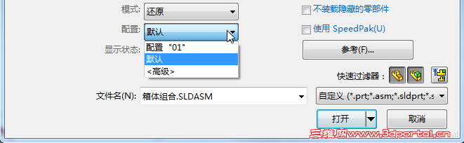

- K# z( \6 r3 `$ X# y, u4 x但左键点一下,就有一个新的框,可以切换配置。7 X1 W0 q5 d6 f7 T$ K: v

; e! J3 L. h4 K1 ?7 M谢谢你的建议我现在遇到是在拖入时在未装入装配体时无显示。
8 V  p4 @9 s1 M9 V  M嗯,我拖入装配体时也无显示。  F9 ]0 R% b; W3 }& S
% K. K9 W- T' i9 S6 _7 z不知道是这个版本故意如此设置,还是BUG

我测试了一下,插入多配置的装配体,会正常弹出这个界面

SW2014 拖入时有配置选项的

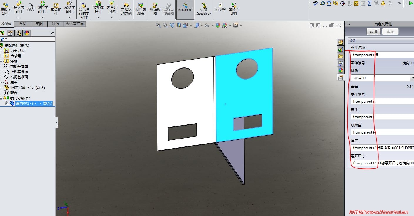

发表于 2014-2-12 21:15:19 | 显示全部楼层 来自: 日本
到是发现2014Sp2.0版,在装配体中镜像钣金的反向时,不能生成反向属性,没有fromparent+(不复制原来的属性)
+ F  N8 Q. K: v: O! G% u3 ]/ T装了几遍都是那样,SP2.0根本不能用,没办法回到了SP0.06 `+ {6 v% h1 J( b

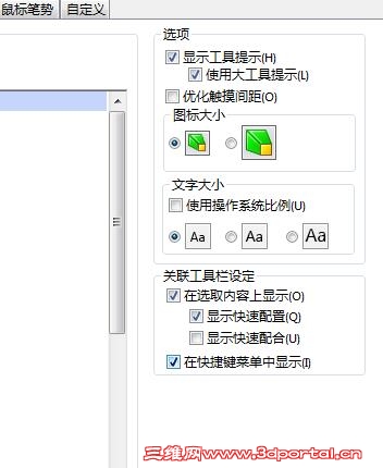

昨天折腾了一晚终于找到问题了是电脑分辨率太高了。

8 D. W7 e1 V  V1 s1 h, y! ?7 J我的是1080P的显示器,因为分辨率高了字体就变小所以系统默认就把字体比例调整为125%你把字体调整为100%再试试。也可以再SW里面吧字体改成小字体。

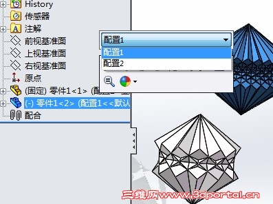

在solidworks 的工具栏右击选择自定义。。显示自定义选项卡。。勾选关联工具栏设定里的显示快速配置,就可以在选择多配置零件时出现关联工具栏了!
