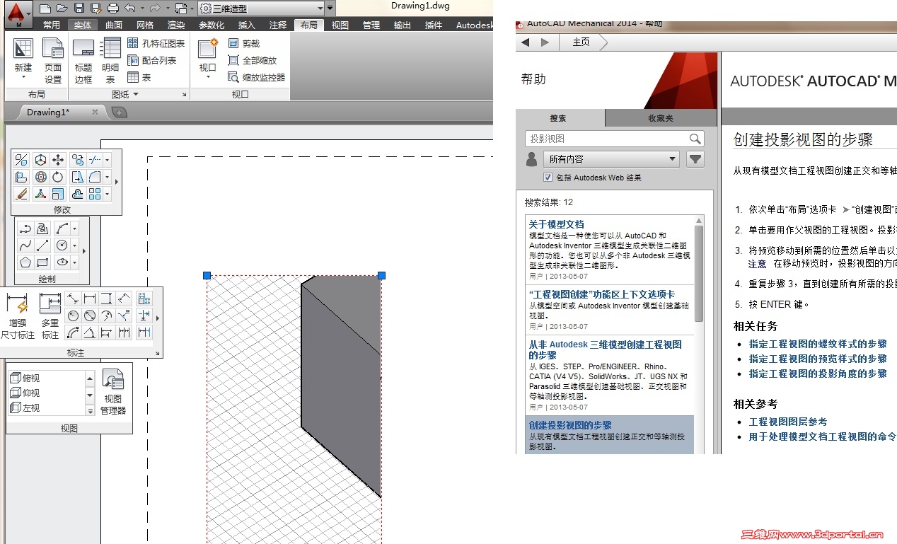

[求助] 为什么AUTOCAD mechanical 2014 布局中没有投影视图?
发表于 2014-2-12 22:39:58 | 显示全部楼层 |阅读模式 来自: 中国江苏苏州
为什么AUTOCAD mechanical 2014 布局中没有投影视图?有没有朋友能告诉一
# Y- v; b6 [$ B: a下怎么把那个界面显示出来!帮助文件显示时有的!谢谢!& t! j; g5 W: H6 {' H( u, @0 |9 v# }

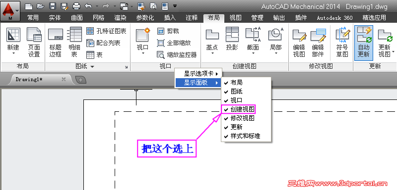

发表于 2014-2-13 11:47:49 | 显示全部楼层 来自: 中国江苏无锡

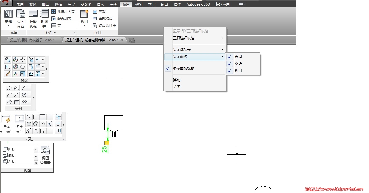

 楼主| 发表于 2014-2-13 20:25:13 | 显示全部楼层 来自: 中国江苏苏州
楼上的朋友,我的显示面板就没有这些选项呢?

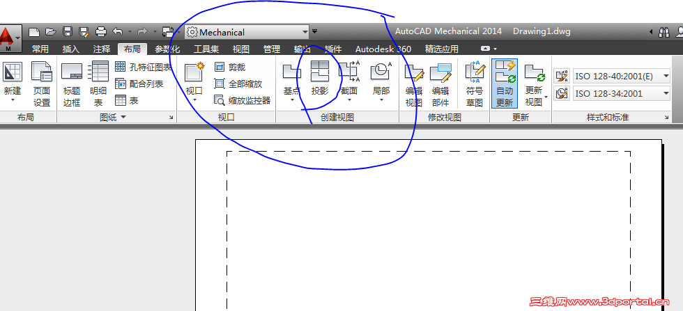

发表于 2014-2-14 10:37:50 | 显示全部楼层 来自: 中国陕西西安
是不是版本有问题啊。我的有这选项。
( [0 L! L/ N# h) _5 @
+ O; d: u% l. C/ T
 楼主| 发表于 2014-2-14 12:40:01 | 显示全部楼层 来自: 中国江苏苏州
我用的是破解版呢!不知道到是不是版本的问题!
 楼主| 发表于 2014-2-16 10:31:31 | 显示全部楼层 来自: 中国江苏苏州
把系统重装!然后重新安装才搞定!现在有了!
