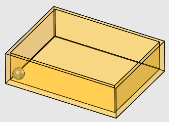

大侠们问下,图片中这样的一个球和一个盒子。要求球与盒子内底面相切,在盒子内可以任意位置,任意形式移动。要怎么样添加配合关系。谢谢.  F0 U# [2 \, Q! p/ E" s2 R

平面与球面相切啊

重点是球在盒子边界的限制下能够移动。相切是简单的要求。版主大大。帮帮忙了

和底面相切,那不是还可以跑到盒子外边,

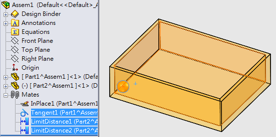

也可以用高级配合里的距离配合,到四面的最小距离为零

球中心的草图点,没有的话做一个,以盒子底面球半径距离做个平面。
# |8 l8 L9 S, f4 c  w. @- ]添加中心草图点和平面重合。(用这个替代相切配合,是怕球跑到底面,以前碰过类似)
; N& `1 G" E3 e$ _添加中心草图点与盒子一边距离/高级配合,最小尺寸为球半径,最大尺寸为盒子内宽减球半径。9 e' ]: o- D/ B$ U/ a4 S$ b
其它三边也添加距离/高级配合。% {# d4 l8 Q/ N2 _
! p1 c6 [8 o) U5 P" `我没有实际做。你参考一下。

发表于 2014-2-13 10:06:04 | 显示全部楼层 来自: 中国台湾
# I8 W+ }2 U; b3 I. v3 X( S' q( C. D" [
三個限制條件就下課了…討論如下。0 ]( s& q8 W( B8 F! r1 j/ C
1.使用的就是阿版的限制距離。
  l* t; K6 X. N2 b2.#9 qiminger 前輩的說明很清楚了,只是可以少掉一些步驟。拉動不要過劇烈的話,是沒有『出界』之虞的。; I& r- x: f  i$ T* I3 X6 C4 [+ C
3.既已是球體,除非有紋路或是刻字(動畫仿真),否則轉動和否樓主所謂「平動」應該沒啥差別。/ y: T; v+ D& c2 Z( I* A
4.限制範圍改成圓框的話,也是一個方程式就下課了。
. M2 |: }# I* m1 x5 W0 ^+ D' Y

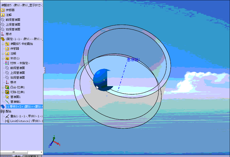

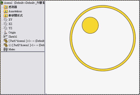

发表于 2014-2-13 10:16:05 | 显示全部楼层 来自: 中国台湾
其他論壇的相關帖子:限制環內移動。
/ L! U* Y, A# M$ h+ E
0 c/ _5 o2 U3 q- Q; d利用「方程」使圓柱在圓環內自由拖曳,不可超出圓環。圓柱與圓環可自由設變。沒使用「碰撞偵測」。! p) L7 [3 r" c/ ~( O8 M) x
 楼主| 发表于 2014-2-13 10:22:54 | 显示全部楼层 来自: 中国湖北黄石
多谢各位,按照9#,11#的方法做出来了。谢谢。
