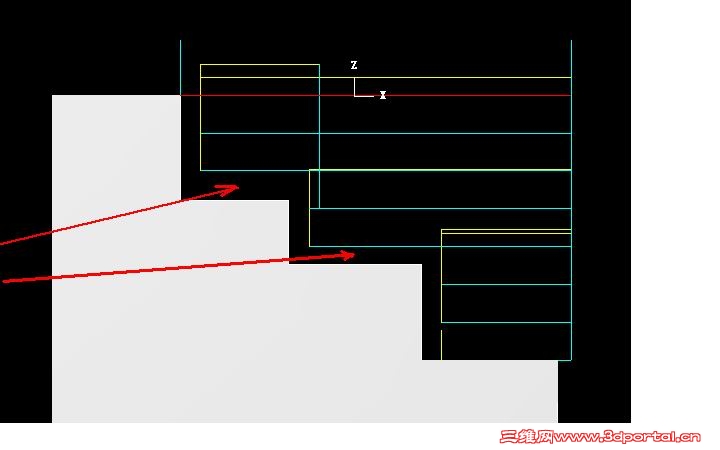

我用曲面挖槽刀具路径加工台阶曲面,在有的台阶面上加工不能到底(如图示),请教各位,我该用怎样的加工方法较理想7 Z% T0 Q0 \/ i# l8 V8 I/ l5 t

如是平面.2D动态加工就很好很快.

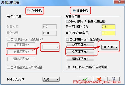

这个和简单啊,挖槽的深度设置里面有这个选项的,可以准确加工到平面的

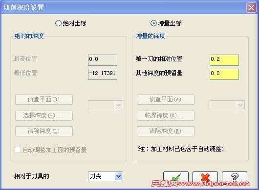

再请教一下,我的选项为什么不亮显
 楼主| 发表于 2014-2-13 13:26:01 | 显示全部楼层 来自: 中国江西九江
谢谢楼上指点
