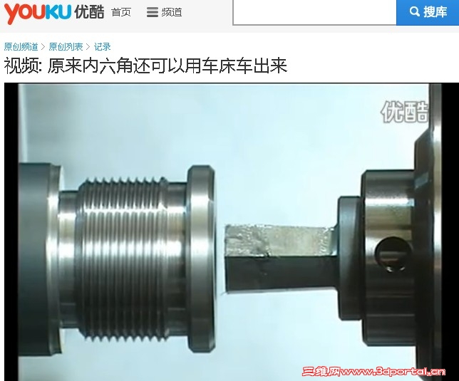

今天在优酷看到一个视频,数控机床加工内六角,产品与冲头都有旋转,想不明白,有谁知道原理的?. u7 Q. F3 d  e" m9 a
原来内六角还可以用车床车出来—在线播放—优酷网,视频高清在线观看

看视频内方是挤压出来的,只是在挤压时工件与刀具都在旋转。

神奇,刀具跟着工件旋转。

貌似是刀具转一定的角度  车出来的

内方应该是挤压出来的

"你们都说错了,我来公布答案,刀具后面与锥柄之间里面有两片相啮合的端面齿轮,工件带动刀具旋转,刀具又带动里面的一片齿轮旋转,这样刀具就像冲击电钻一样不停的被捶打进孔里了。每转捶打24下,所以你们没看出来。其实这是简易的冲孔,比冲床还简单并效率低下。"

挤压时刀具不应是旋转的。我看是切屑的,1分45开始时能看到有细小铁屑流出。就不明白它两个转速间的关系。
