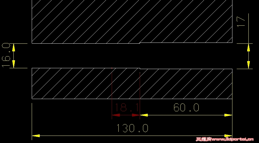

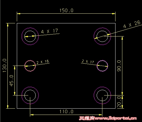

产品规格150X130X130
! `. R0 l* P$ h8 I/ G- H
3 V, I2 f. H5 F# `( R
第一个面做六个圆,孔都已经打穿好了,然后中间2个圆用16毫米的成型刀精铣,深度是52.还有18做不到,那么做反面加工。那直径17的砖头能不能把打沉头到78,而不是60。

完全看不懂意思,不过麻花钻自定心不太好。
, O# c& v( p9 V* Z+ q# b
发表于 2014-2-15 09:29:13 | 显示全部楼层 来自: 中国广东广州
当然可以... 如果孔要求不高,不用翻面,直接从沉头的一面加工所有
发表于 2014-2-15 20:38:27 | 显示全部楼层 来自: 加拿大
这种台阶孔的设计与结构必须与加工过程相适应才行的。
发表于 2014-2-15 22:24:43 | 显示全部楼层 来自: 中国湖北咸宁
普通新17的钻头能打150左右
